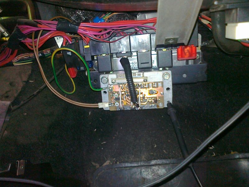

Купил блок управления вентиляторами охлаждения от Mitsubishi Galant.
Хочу попробовать его приспособить, т.е. использовать основной блок с МК для управления.
Осталось только выяснить частоту ШИМ, амплитуду для управления блоком.

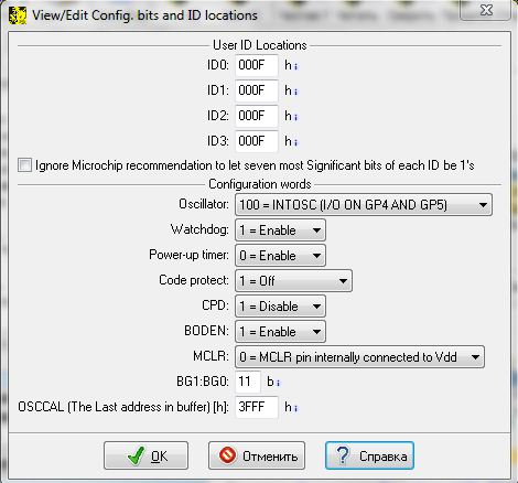

На пике у меня благополучно сдох, прошил супернавороченным программатором beepro+, а про параметры программирования меня ни кто не предупредил (Bandgap Calibration bits и OSCCAL затёр), жду партию из китая.
БУВ импортный управляется частотой около 125Гц (по непроверенным данным).
Сам пробовал подавать 500Гц мастеркитом 4511 (вентилятор выходит на полную мощность при 50%),
уменьшил частоту до 100-150Гц, теперь плавно регулируется от 0-100%.
В самом БУВ помимо 2-х полевиков на выходе, ещё контроллер перед ними.
Вроде сами оконечники работают на килогерцах уже, в понедельник проверю, сейчас осциллографа нет под рукой.

Rikki4
Они подключены параллельно, тип не знаю, поищи по був митсубиси, довольно таки универсальный блок.
У всех включение по минусу.
Не знаю как реализовано, но ничего не греется на був при любой частоте на входе, потому и взял готовый був от ино, пока не разбирал, схему не срисовывал.

Сейчас перешёл к эксперименам с пик 16f684, раньше занимался с 12f675, портов не хватило, у нас там режимы выбираются кнопкой, принудительное включение на 50% имеется и пр ерунда, вне дорог ведь катаемся.
А не лучше для ШИМ PIC12F615?
Если пиками занимаешься может подскажешь где я накосячил при прошивке и как восстановить заводские?
Прошивал с помощью программатора beepro+, параметры программирования сначало выставил такие, только добавил галку "Расположение User Program Memory и ID", всё остальное по умолчанию.
ШИМ на выходе вроде появился, но дёрнуло меня стереть и прошить с такими параметрами:
После этого на выходе ничего нет.
Затёр заводской OSCCAL, как его восстановить?
Со значениями из проги программатора beepro+ ничего не выходит, т.е. мк не оживает.
Попробуй эту идею http://picprojects.org.uk/projects/recal/recal.htm
Мне как-то попалась целая партия полудохлых ПИКов, через один слетали установки при первом программировании, а вот таким "наколеночным" девайсом удалось восстановить ВСЕ!

Измерил частоту на выходе с Мастер Кит NM4511, по осциллографу получается около 3,5mS=280Гц (я увеличивал ёмкость С2=0,2мкФ и С4=2мкФ), т.е. на БУВ Mitsubishi подавал 280Гц, амплитудой +5В (амплитудой +12В тоже раработает, но лучше не рисковать).
На вентиляторы же с БУВ Mitsubishi идут импульсы чуть больше 50мкСек=20000Гц, импульсы ровненькие, никаких всплесков, время нарастания чёткое.
Т.е. БУВ Mitsubishi всё равно какая частота на входе, я пробовал 500Гц и 280Гц, главное скважность от 0% до 100%, а на выходе на вентиляторы железно 20КГц.
