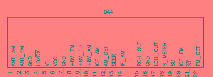

Имеется в наличии блок под номером 4, можно ли схемку подключения или она идентична?
СообщениеДобавлено: Пт ноя 28, 2008 16:46:48
Зарегистрирован: Сб сен 20, 2008 14:59:28
Сообщений: 363
Vl@dimir писал(а):
ChipManyak помогите пожалуйста!
Вот держи.
Вообще на соньке есть надписи (шелкография на плате).
Есть одна засада, о которой я не упоминал (забыл! голова два уха!)
Настройка этого тюнера несколько плывёт, от прогрева.
У того что я применил, ухода частоты практически нет.
Нужен синтезатор частоты..

ChipManyak.Схема от Сонки работоспособна .
В течении получаса ухода настройки ненаблюдалось.
По поводу синтезатора частоты,согласен на все 100.
Может быть dt_andrew сделает к версии 2 усилка
или кмакси?
расниновка:
1-ANT AM
2-через 27пф ANT FM
3-GND
5-НАСТРОЙКА
7-GND
9-+8VOLT
15-RCH_OUT
16-GND
17-LCH_OUT
20-+8VOLT
от среднего настройки кондёр на землю 10\16.volt
электролит и 0,1 простой

Вообще хотел сначала собрать вот это:
http://www.telesys.ru/electronics/projects.php?do=p114
отдельным блоком, но теперь в раздумье,
из за проекта MAXI.
Плата тюнера уже готова.Цепляй I2C и вперёд.
Буду ждать профессионала (dt_andrew).
Но сслылочку выше протестю обязательно
(для самообразования).
Радиоэлектроника, это наука о КОНТАКТАХ!
СообщениеДобавлено: Вс ноя 30, 2008 19:14:49
Рейтинг сообщений: 4
Зарегистрирован: Чт мар 27, 2008 21:36:44
Сообщений: 398
Откуда: Домодедово
Это я уже видел намного раньше,только адресок утерялся.
Кстати на схемке нехватка плюсики на ICF_FM.Без оного будет работать?
СообщениеДобавлено: Вс ноя 30, 2008 19:57:31
Сообщений: 363
Оный контакт в родной схеме автомагнитолы
идёт на синтезатор частоты, и это выход.
Без него работает знаю точно.
Конкретно назначение пока не ясно,
но думаю разберусь.Со временем..
Нарыл нужный ответ.
Выход используется для автоматической
настройки на следующюю частоту.
Типа SEEK - поиск.
Вход ентого сигнала, есть не во всех синтезаторах
и нам думаю вряд ли понадобится.

В общем собирал на коленке.
Пока не подал + на ICF_FM звука небыло!

Sony.На фото второй.По крайней мере очень похож.

НА моей платке он обзывается FI.

На моих тоже FI, он и есть.
Он у меня в никуда.

На фото 2 тюнер из Sony XR-3750,схема магнитолы ищется гуглем за 5 сек :)
