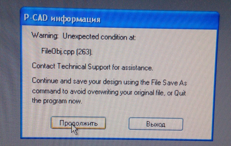

Уважаемый vdavid, можно Вас попросить печатные платы с P-cad в pdf либо Gerber (если софт позволяет такое). Установил P-cad 2004, а он при открытии плат ругается, что сапожник, как пример ошибок
DSC_0311.jpg [201.72 KiB]
. Да и в P-Cad полный ноль.

aknodik, ОУ можно заменить на любой, который допускает отрицательный потенциал на входах, т.е. с pnp или p-канальными транзисторами во входном диф каскаде. Их легион. Наприме всеми любимый LM358, MCP6002, MC33072 etc.
Герберы в прикрепленном файле.

Благодарен Вам.
