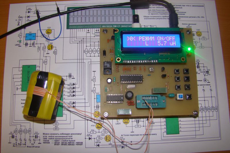

В радиолюбительской практике часто возникает необходимость в определении физических параметров полупроводниковых элементов или их цоколевку. Как правило, с такой задачей не справляются обычные мульти метры, а искать характеристики радиоэлементов в справочниках отнимает много времени и отвлекает мастера в процессе работы. Именно поэтому для радиолюбителя очень полезным было бы устройство, которое быстро поможет определить параметры биполярного или полевого транзистора, тиристора, симистора, диода, диодной сборки, сопротивление резистора, емкость конденсатора, индуктивность катушки и частоту с высокой точностью.
Статья находится здесь http://radiokot.ru/circuit/digital/measure/124/

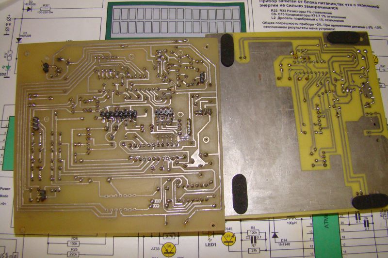

А я в прошлом году по этой схеме, правда переделанной под себя, собрал на двухсторонней плате по размеру дисплея. Только терпения не хватило настроить. Лежит, ждёт своей очереди. Кстати, заработал, хоть и проблемы с питанием были. Плату прилагаю.
CLR2313 & AVR.lay [242.33 KiB]

Основные заявленные характеристики частотомера: диапазон измерения частоты - от 0,1 Гц до 60 МГц ; порог чувствительности по входному напряжению - от 0,08 до 0,15 В (значение амплитуды); минимальная фиксируемая частотомером величина частоты синусоидального сигнала - 2 Гц (амплитудой 0,15 В); максимальная амплитуда входного сигнала - 3 В.
Проверенные характеристики LCR Метра
Минимальные и максимальные номиналы бывшие под рукой!
Резистор 1 ом 10% показал грань 0.9-1.0 ом. (скачет показание)
Резистор 2,2 Мом 10% показал 2183 Ком.
Конденсатор 22пкФ 20% показал 24,1пкФ
Электролиты не новые, выпаяны откуда то 4700х50 20% показал 4330мкФ второй 4700х25 10% показал 4453
Дроссель аксиальный, судя по маркировке (красный-красный-черный) 22 мкГ 20% показал 16.7 мкГ
Есть у меня размагничивающий электромагнит на 220 вольт он показал индуктивность 1622 мили Генри
Как видно из испытаний номиналов от 1% (смотри фото статьи) до 20%, все укладываются в свои проценты!!!
Ну а транзистомер определяет любой тип, выводы, структуру полупроводника начиная от диода и кончая МОСФЕТОМ
Прибор делался в основном для проверки СМД элементов, так как не на всех есть маркировка особенно на конденсаторах.
В архиве есть платы переходников под СМД!

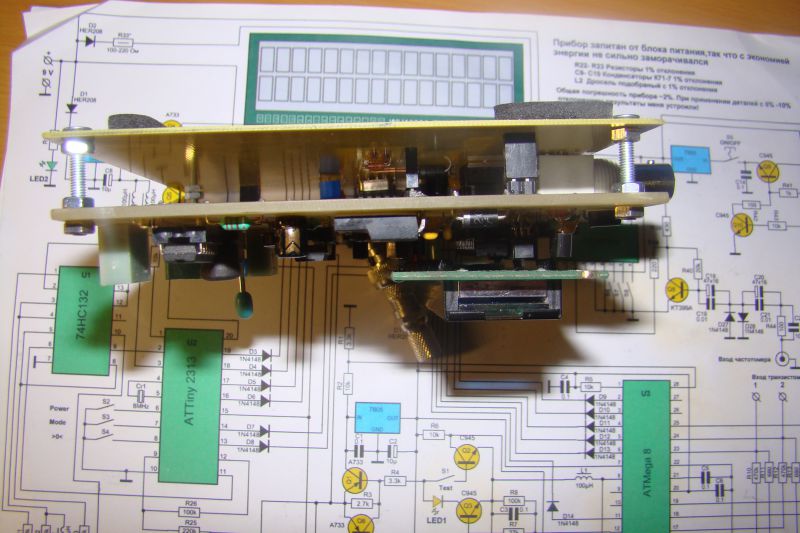

Здесь не надо ничего понимать! Нет ни одного проводка! Все подогнано на разъемах, спаял и собрал. Все в архиве в конце статьи! Наверное трудно дочитать статью до конца и посмотреть архив?

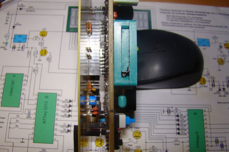

Я не задавался целью из данного прибора делать ЛЕГО! Я сделал то что сделал. Схема, в принципе для наглядности, где показаны точки перехода и номиналы. Основное на печатных платах (все разъемы подогнаны друг к другу, на верхней мама для дисплея и папы со стороны дорожек на нижней мамы со стороны монтажа). Все просто вставил верхнюю в нижнюю и все! Платы собраны и проверены никаких проблем бить не должно, если сами не накосячите. Для снижения напряжения питания до 7.5 - 6 вольт и экономии энергии в место L7805 можно поставить стабилизаторы с малым падением напряжения типа 1117 и индикатор без подсветки. Я этой цели не преследовал, подсветка горит постоянно и прибор запитан от блока питания 12 вольт.

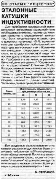

Вот попалась мне такая статейка!
Я незамедлительно решил проверить и намотал катушку 40мм. проводом из UTP кабеля, толщина 0.5 в изоляции 0.98мм.
При неплотной намотке получилось десять витков 10мм. прверил штангелем.
Как видно из таблицы индуктивность должна быть 5.78 мкГ., результат прибора меня поразил!!! На такой индуктвности точность до десятого знака!!!
