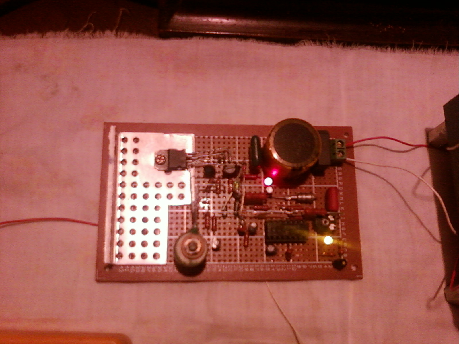

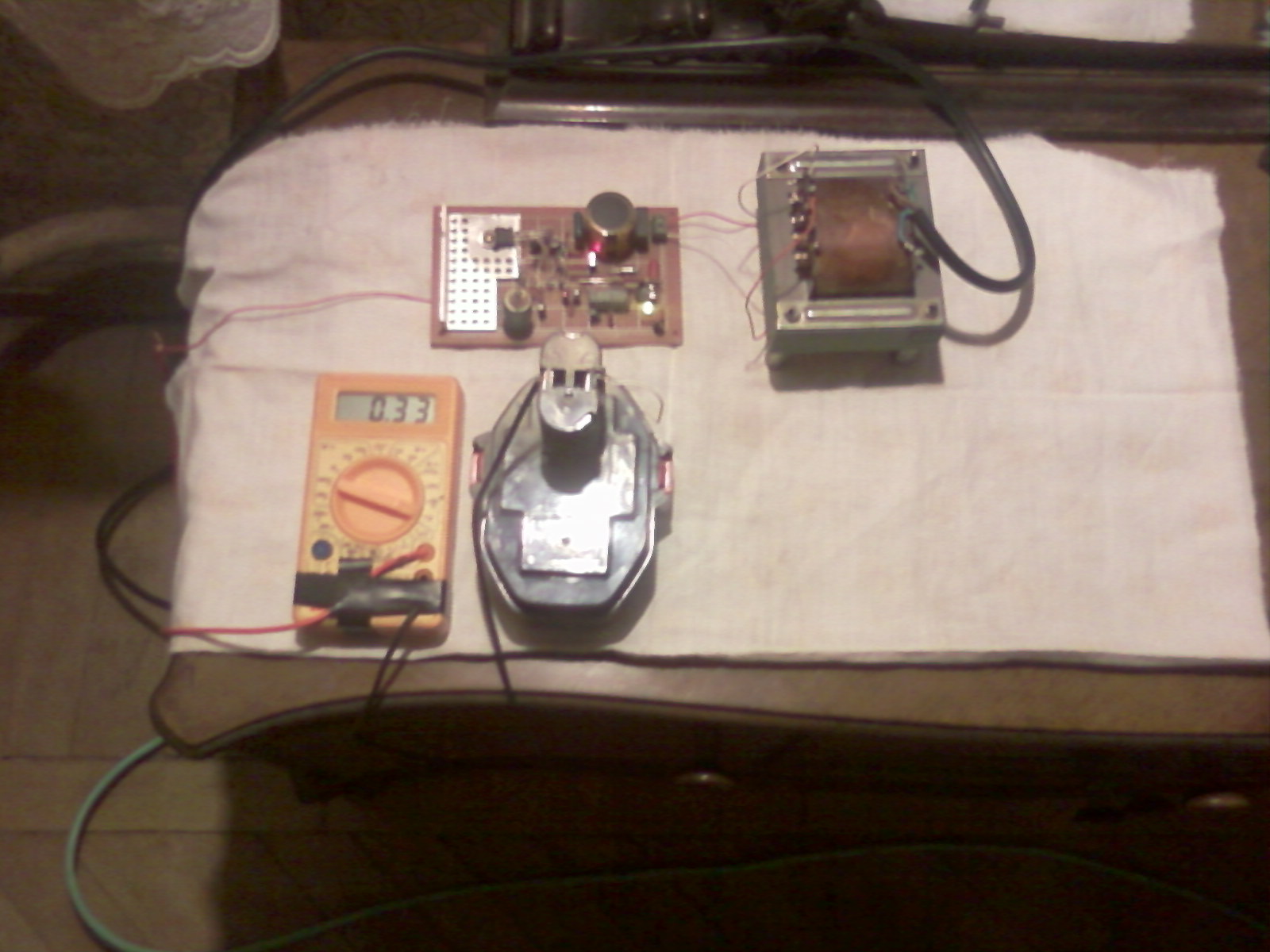

vsem privet )
sabral vot etu sxemu http://radiokot.ru/lab/analog/13/
VD9 KC522 narisovono ne pravilno. anod i katod nujno pamenat mestami ). a to VT3 budet zakrit. znachit k 12 nojke DD1 budet + i taimer ne budet rabotat. astalnoe vso pravilno... :)
vot fotki

VD9 это не диод КД522, а стабилитрон КС522 на 22 вольта. Это пороговое устройство для контроля напряжения питания. Если напряжение питания в норме (больше, чем напряжение стабилизации стабилитрона) то стабилитрон находится в состоянии пробоя, транзистор VT3 открыт, и счётчик отсчитывает время. Если напряжение в сети пропало, то стабилитрон закрывается. Транзистор V3 закрывается тоже, и счётчик приостанавливает счёт до тех пор, пока напряжение в сети не появится снова.
Так что на схеме всё правильно.

eto da ..
no kakda ia pamenal mestami to imena tagda zarabotal sotchik. mojet s markirovki ashibsa ne znaiu )))). (shto vi napisali eto vso pravilno). zariadnik rabotaet bez prablem :)
