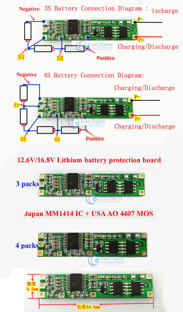

Kolajn 48 писал(а):
Здравствуйте! Хочу по вашей схеме заряжать литиевую батарею (18вольт) через балансиры, есть такая возможность?
Продают готовые решения для лития на MM1414C и других, размеры и цена смешные, что то около 200 рублей на 2, 3 или 4 банки. Для лития на али посмотрите, исходя из качества батарей можно подобрать, есть и мощные для хороших банок под 30А, есть и обычные на TP4056 c запиткой от usb от 15 до 60 рублей))))
