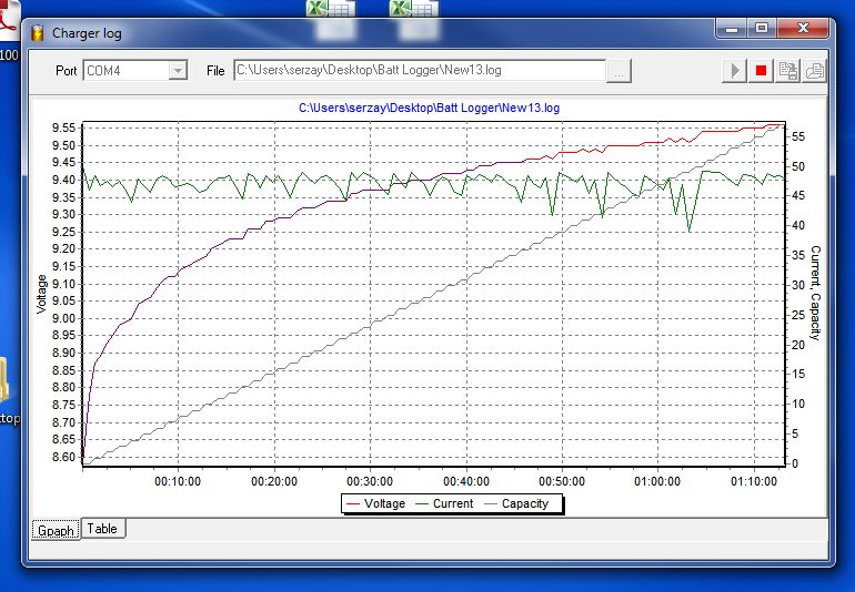

Результаты. Если с разрядом все ОК, то с зарядом, что-то не так...
По моим наблюдениям, возникают какие-то задержки с выводом в UART, от того провалы на графике тока.
Преобразователь USB-UART=PL2303.

Contemplator, Это нормальное поведение. Во время заряда измерение напряжения выполняется после отключения тока. При этом ожидается, что бы 20 подряд измерений дали одинаковое напряжение. Естественно, что время такой паузы может быть разным. А передается в ПК средний ток за период. Поскольку во время паузы он равен нулю, то и средний ток будет тем меньше, чем длиннее пауза. В _old ожидалось 10 одинаковых напряжений, поэтому пауза была короче. Но в любом случае средний ток заряда всегда будет меньше, чем установленный. Вы можете уменьшить число измерений
Код:
     if (PrevVoltage==Voltage) i++; else {  // Ожидаем стабилизации напряжения
       i=0;
      PrevVoltage=Voltage;
     if (i>=20) {    // вот здесь заменить 20 на 10
в строке 659.
ЗЫ. Для того, что бы не калибровать каждый раз, запишите цифры после "М" во время калибровки и впишите их сюда:
Код:
uint16_t eeMultU EEMEM=1411;  // Для напряжения
uint16_t eeMultIC[8] EEMEM={400,347,7500,6209,  500,438 ,8000,6539}; // Вместо 347 "М" для тока 1, вместо 6209 - для тока 2 и т.д.

vdavid, все сделал как Вы рекомендовали, утром получил результат, доволен как слон. Еще раз БОЛЬШОЕ СПАСИБО!

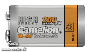

vdavid, да Вы правы, рекомендуют током 0.3С, даже здоровее чем 0.1С - меньше вероятность кристаллизации у Ni-Mh.
http://img.dxcdn.com/productimages/sku_183353_1.jpg с такими не приходилось иметь дело?
Что-то гложут меня смутные сомнения, насчет 8.4в
 Заголовок сообщения: Re: "Умная" зарядка NiMH аккумуляторов формата 6F22 ("крона"
СообщениеДобавлено: Пт окт 31, 2014 11:38:02
Рейтинг сообщений: 101
Зарегистрирован: Чт ноя 13, 2008 16:33:42
Сообщений: 410
Contemplator, Ну, для такого мелкого никеля немного стремно слишком большие токи. Вот АА я заряжаю токами от 0.5С.
Что касается этого лития, то всем он хорош. Кроме одного. 8.4В будет на полностью заряженном аккумуляторе. Многие же устройства начинают браковать аккумулятор при напряжении примерно 7.5В. 2S литий к этому моменту отдаст едва ли половину своей емкости. Ну и емкость 680 мАч мягко говоря приукрашена, я думаю. Реально видел до 500 мАч. Можете почитать обзор http://budgetlightforum.com/node/19046. Там Soshine, не худший из китайских брендов.
