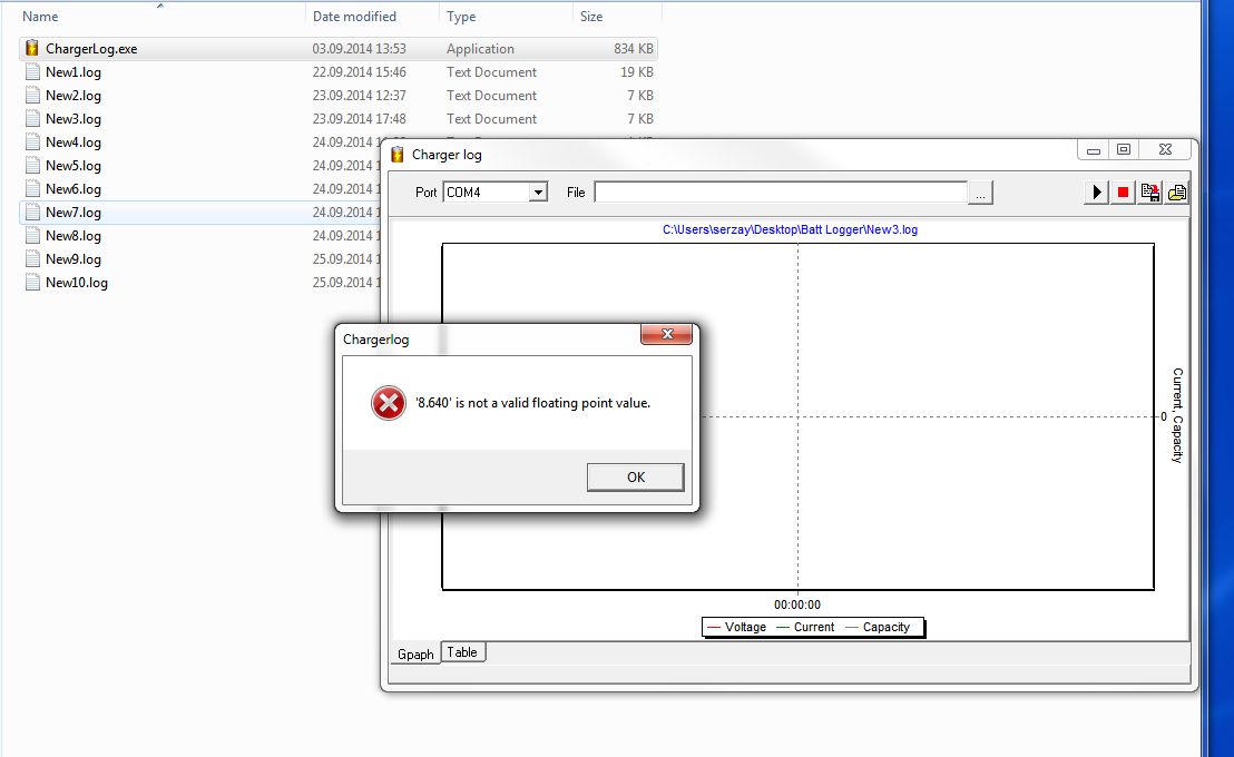

Загружает, но только после того как программа какое-то время поработает, например, сделает цикл заряда или разряда, т.е. поработает с FS, а так "свежезапущенная" при попытке открытия ранее сохраненного лога, вываливает ошибку.

Re: "Умная" зарядка NiMH аккумуляторов формата 6F22 ("крона"
Contemplator, У меня в системе разделитель десятичного числа точка, а не запятая на всех компах. Потому и не заметил. В прикрепленном файле исправленный вариант.
Ура, логгер заработал, придраться не к чему.
