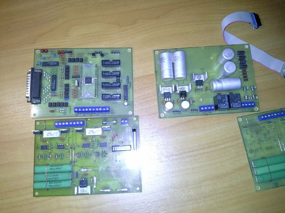

Здрасте. Собрал то давно, еще до Нового года, но так и не включал ни разу, (диплом готовил). А сейчас больше времени трачу на новую механику для нового станка.

Выглядит красиво, буду ждать отзывов по поводу работы)

Здрасте. Попробовал запустить свои платы. Ну собственно все вращается и все крутится, шаг делится. Подключал через генератор пробник (http://www.cncmasterkit.ru/viewtopic.php?t=488). У двигателей большая индуктивность (сопротивление 18 ом) и сильно греются выходные транзисторы (ток измерительными резисторами выбрал в 1А) , решил убавить частоту ШИМ. Не найду где в прошивке устанавливается сигнал Clock, подскажите пожалуйста. Спасибо.

main.c:
Код:
// Timer/Counter 1 initialization
// Clock source: System Clock
// Clock value: 16270,000 kHz
// Mode: Fast PWM top=ICR1
// OC1A output: Non-Inv.
// OC1B output: Discon.
// Noise Canceler: Off
// Input Capture on Falling Edge
// Timer1 Overflow Interrupt: Off
// Input Capture Interrupt: Off
// Compare A Match Interrupt: Off
// Compare B Match Interrupt: Off
TCCR1A=0x82;
TCCR1B=0x19;
TCNT1H=0x00;
TCNT1L=0x00;
ICR1H=0x00;
ICR1L=0x7f;
OCR1AH=0x00;
OCR1AL=0x10;
OCR1BH=0x00;
OCR1BL=0x00;
Увеличивайте делитель ICR1H:ICR1L.
Но сначала проверьте осциллографом выбросы напряжения на Drain-Source. Скорее всего греются из-за превышения Vds. Можно ставить IRF540N (100V), IRF740N(400V), IRF840N(500V).

Стоит IRF540. Частоту CLOCK выставил R3C2. Но кажется нашел ошибку, нужно переделать всю ПП.
