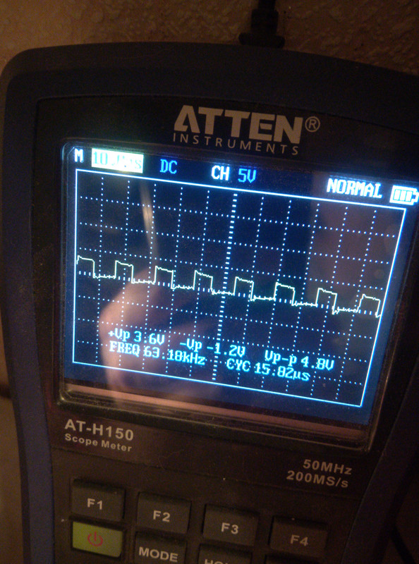

Доброго времени суток.
Есть простейшая схема на tl494 в однотактном режиме. Когда на входе DT земля то микрасхема работает в режиме генерации. Когда на вход DT подаётся +5Вольт со встроенного источника опорного, то генерация прекращается, на выходе устанавливается полное напряжение питание, то есть выходной транзистор заперт.
Есть ли такая возможность управления tl494 чтоб при выключении генерации выходной транзистор был полностью открыт и чтоб на выходе был ноль?

Собрал повышающий мостовой преобразователь с общим минусом с 50вольт по стоянки на tl494, он сейчас успешно работает. Схема на словах такая: тлка даёт сигнал на пару n канальных irf640n которые усиливают сигнал для управления 8ю irf640n каждый. В качестве запирающих подключена пара P канальных irf5305. Всё это управление записано через понижающий шим преобразователь.
Так вот при первом запуске подал питание схемы 12в и обнаружил что расчётного вольтажа на выходе нет и близко а транзисторы ужасно греются. При этом форма сигнала отличная, но на выходе транзисторов падение напряжения в разы. На практике выяснил что транзисторы полностью открываются только если дать напряжение на затворы около 40 вольт. Сейчас всё успешно работает на 30 вольтах, хотя падение и выше чем на 40, так как около 40 греется и горит ТЛка. Что противоречит даташиту транзисторов, где максимальное напряжение затвора должно быть 20в.
Фото осцил. непосредственно с затворов транзисторов, делитель щупа 1:10
Я не опытен в этих делах, и мне интересно как так, почему при заявленном в даташите напряжении транзисторы не открываются и перегреваются. Что я не понимаю?

Gifrom писал(а):если дать напряжение на затворы около 40 вольт.
Напряжение на затворе (относительно истока) 40В выведет мосфеты из строя практически сразу. А из этого следует что прежде чем задать вопрос, тебе таки придется нарисовать и выложить схему. :wink:

Сообщение Gifrom »
То же думал что должно убить.
Займусь рисованием схемы в выходные))

Сообщения: 6705
Откуда: Протвино
Сообщение AlexS4 »
ну мнотие экземпляры mosfet могут выдержать 40V на затворе и даж больше, особенно при невысоуих температурах, это больше вопрос везения,
а вот чтоб полное открытие было более чем на 15-16V - такие найти непросто :?
