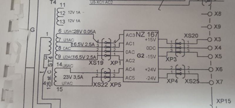

Али777
Сообщения: 214
Зарегистрирован: Чт май 23, 2013 18:31:58
Re: Мелкие вопросы по питанию.
Сообщение Али777 »
Подскажите что еще по понижению приоритета можно проверить в схеме? Плата не работает. Все полевики проверил тестером, в порядке. Тл-ки все проверял собрав простую схемку, 2.5в-5в при нажатии кнопки показывает, в порядке. Начать все резисторы и диоды дальше проверять?

Что именно не работает, нет выходного напряжения, заниженно напряжение, что то сильно греется, или что?

Али777
Сообщения: 214
Сообщение Али777 »
В этом сложность, что не получается установить плату обратно в шкаф и узнать что именно не работает. Может как то сэмитировать, после диодных мостов с блока питания подать постоянку и посмотреть где проседает напряжение. Сначала на один диодный мост потом на второй.

Али777 писал(а):в шкаф и узнать что именно не работает.
И что не как не измерить выходные напряжения? Может подпаять длинные провода и вставить в шкаф.
Али777
Сообщения: 214
Сообщение Али777 »
Нашел такую схему, на которой изображен слева трансформатор подающий переменку на NZ167 - выше приведенная схема. На рабочем месте будет сложно реализовать такие напряжения.
Если все таки установлю плату. То нужно замерить выходные напряжения и наверное замерить перед тиристорной защитой напряжения?
Телекот
Сообщения: 36290
Откуда: г.Мариинск
Сообщение Телекот »
Можно имитировать и без трансформатора.
1. Соединяем контакты АС1 и АС3 на ХР1, подаем туда +25-30в относительно контакта АС0, на выходе 1 ХР3 должно появится +15в
2. Соединяем контакты АС2 и АС3 на ХР1, подаём туда -25-30в относительно контакта АС0, на выходе 3 ХР3 должно появится -15в.
Дальше видно будет.
