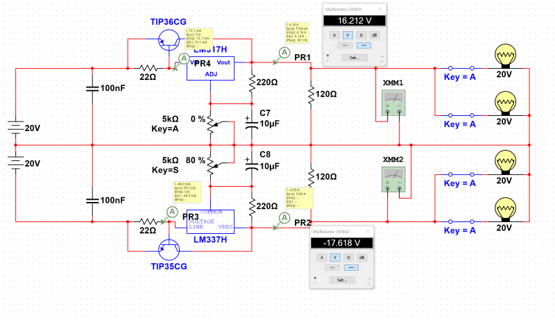

Всем громкое Мяу! Нужна подсказка насчёт схемы на lm317+lm337 с транзистором. Тестирую её в мультисиме и понять не могу, регулируя подстроечные резисторы выходит ну очень нелинейная характеристика, это мультисим неверно отображает или из-за чего оно так? Хочется же линейную всё-же.
Хочу чтоб ток был ампер 5-8 хотя-бы.
PS: Разобрался, у меня по входу напряжение перекашивало при неравномерном регулировании, а так линейно выходит) Вот такую и буду собирать, что ещё можно добавить или убавить, или переделать?
естественно будет нелинейной регулировка, под твоё питание переменный резистор должен быть 3к. Но схема с умощнением лишается защиты полностью. При КЗ транзистор немедленно уйдёт в мир иной.

Спасибо! Точно с уменьшением резистора всё стало линейно! Да как транзистор умрёт если трансформатор может выдать всего 11а а транзистор на 25а, с запасом взял.
11 Ампер это он может выдать долговременно когда трансформатор работает без перегрева, а в режиме перегрузки он может дать и 50А, но не долго. У трансформатора нет ограничителя тока.Q.W.E.R.T.Y писал(а):если трансформатор может выдать всего 11а
25А это при падении на нём не больше 5в, а если будет падать 20в то только 6А и то при температуре корпуса 25 С°.Q.W.E.R.T.Y писал(а):а транзистор на 25а, с запасом взял.

Шикарно, благодарю! Поставлю тогда кт818г, кт819г. Ампер 5 снимать буду, падение на транзисторе у меня будет ну максимум вольт 10 это 10вольт + ток ампер 5 = 50ватт, а транзистор может рассеивать 60 с лишним. Постараюсь кз не допускать.
