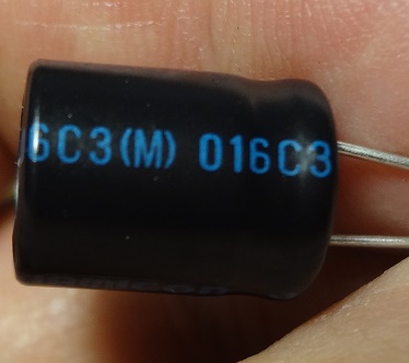

[uquote="Upgrader",url="/forum/viewtopic.php?p=4355999#p4355999"]Jamicon кстати хваленый low esr, если что. То ли подделка, то ли не надо считать их за хорошие. Мне Jamicon не нравится, дуются и дохнут регулярно.[/uquote]Джамиконы разные бывают. У них на боку серия написана. WL - low ESR, другие смотреть надо. Есть у них и простецкие.
Сообщения: 26671
Сообщение Upgrader »
[uquote="yor",url="/forum/viewtopic.php?p=4356318#p4356318"]Джамиконы разные бывают. У них на боку серия написана. WL - low ESR, другие смотреть надо. Есть у них и простецкие.[/uquote]Посмотрел, на тех которые чаще всего быстро выходили из строя (вспухали даже без работы и уходили в КЗ) - буквы TM.
Посмотрел расшифровку. https://www.platan.ru/docs/helpful_link/jamicon.html "Высокой надежности, расширенный темп. диапазон." Ахаха надежность :)))

[uquote="Upgrader",url="/forum/viewtopic.php?p=4356374#p4356374"]буквы TM.
Посмотрел расшифровку. https://www.platan.ru/docs/helpful_link/jamicon.html "Высокой надежности, расширенный темп. диапазон." Ахаха надежность :)))[/uquote]Это самый простецкий, не напишут же что никакой. А у WL, скорее всего, написано LOW ESR для импульсных ИП. И ещё есть потяжелее буквы.

[uquote="yor",url="/forum/viewtopic.php?p=4356318#p4356318"]Джамиконы разные бывают. .[/uquote]
Я такие купил 1000Х16
Сообщения: 26671
Судя по таблице - даже хуже. :))) Но вот таких кстати с синей надписью дутых особо не припомню. Но может у меня все-таки подделки... TM у меня зеленые и меньше по диаметру (но высокие), как раз подходят в компьютерный БП где тесное расположение этих конденсаторов. Хотя ставить это говно туда - себе дороже...

ТК - это дно))
