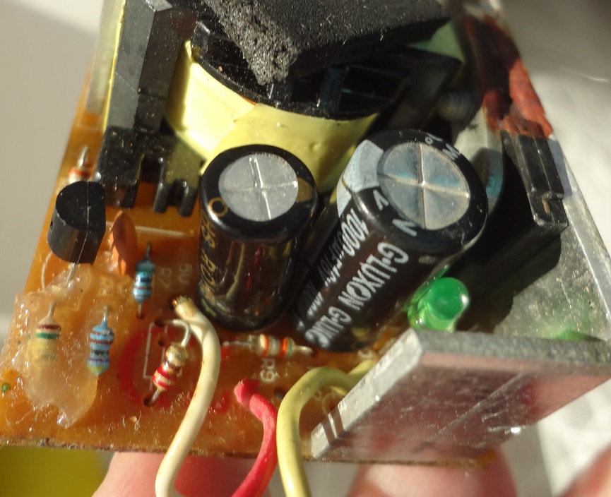

Starichok51 писал(а):если там выход на 5 Вольт, то конденсаторы можно смело ставить на 10 Вольт
Заявленные на этикетке параметры этого б/п
ОУТПУТ
12 v - 2000mA
5V - 2000mA
Два выхода. Погляжу, где там 5 а где 12. Нахрапом не вышло, придётся поколупаться..

а я подумал, что там один выход.
тогда должно быть там два диода, на каждый зеленый конденсатор.

Starichok51 писал(а):тогда должно быть там два диода, на каждый зеленый конденсатор.
Отдельных там точно нет.
Разве что это диодная сборка, прикрученная к радиатору. Так наверное и есть.
Но мне нужны электролиты хорошие...
Большой проверил вроде норм.
Блинн, я уж забыл какой ЕSR должен быть. Какой хороший а какой плохой((

Martel- писал(а):Отдельных там точно нет.
Как нет, если на фото даже видно, один в неизолированном корпусе, другой в изолированном.
Мелкий электролит поменяй в питании ШИМки в первую очередь.

Martin76 писал(а):Как нет, если на фото даже видно, один в неизолированном корпусе, другой в изолированном
Возле зелёных электролитов я не вижу диодов. Ну разве что они выглядят как резисторы и я их поэтому не вижу.
и вижу там только светодиод.
(фото уже с замененными элеткролитами, один из которых видимо плохой.
Martin76 писал(а):Мелкий электролит поменяй в питании ШИМки в первую очередь
Я не прокомментировал этот совет потому что вижу на плате, что я его уже менял. И кажется на хороший-фирменный из бэушных.

Martel- писал(а): я не вижу диодов. Ну разве что они выглядят как резисторы.
Они выглядят как транзисторы на радиаторе.

Martel- писал(а):Возле зелёных электролитов я не вижу диодов.
Starichok51 писал(а):внизу твоей фотки длинная гнутая пластина, к которой накладкой притянут диод. даже винт виден невооруженным глазом.
значит, там накладкой притянуто два диода.
или ты эту пластину тоже не видишь?

Starichok51 писал(а):там накладкой притянуто два диода.
Martin76 писал(а):выглядят как транзисторы на радиаторе
Да, этот момент уже прояснен. Спасибо.

Почему вы думаете что диоды должны сгореть? Не видел никогда сгоревших диодов с нормальным охлаждением на радиаторах - смотрите какие они огромные, и какой ток. Там хорошо всё. Прикручены диоды стрёмно, но вроде прилегают.
[uquote="Martel-",url="/forum/viewtopic.php?p=4355619#p4355619"]Неожиданно обнаружился дефицит хороших кондёров на 1000 мкф 16 и более вольт.
Было много, а вот разошлись. Надо искать.
На 10 вольт есть. Попробую этим завтра извернуться. Там же один выход 5 вольт. А кондёры на выходе вроде.[/uquote]Да параллельте туда (на выход) всё сразу что есть под рукой. Емкость не критична, больше не меньше. На чем-нибудь может заработает. :)) Чисто для проверки можно и поизвращаться, на коротких проводках припаять баян.

Upgrader писал(а):Да параллельте туда (на выход) всё сразу что есть под рукой. Емкость не критична, больше не меньше.
Вчера этот вариант и обдумывал. Но места там мало, для двух вместо одного, и уж такой колхоз пока решил не городить.
Купил сегодня электролиты. Пришёл в магазин , спрашиваю, покажите на 1000мкф на 16 и 25 вольт.
Показывает. А я гляжу и там на 25 вольт той же самой говенной фирмы!!!! А на 16 с синими буквами нормальные, я их уже пользовал. Они вроде самое то.
Купил. Щас впаяю.

Впаял я новые (фирма Jamicon (а стояли (те что я впаивал) VENT PET)) кондёры (на ESR все (я купил три штуки) показали равные показатели, что внушает доверие ). Впаял другой на 47 мкф возле микросхемы (но выпаянный показывает полную работоспособность). б/п заработал. И можно шарить по диску, глядеть что там есть.
Спасибо всем за помощь).
