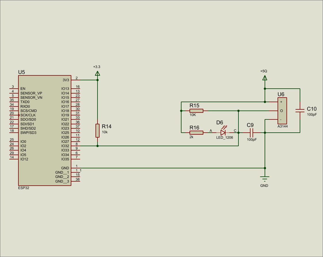

Не знаю, кто такое A3144, да и про ESP32 знаю немного, но очевидно, что ему на лапу 8 попадёт - ну не совсем 5 В, но таки больше заявленных 3.3 В. Если эта нога не толерастна к 5 В, то могут быть проблемы - например, в виде постоянно светящегося светодиода (через внутренний защитный диод ESP).

Di123, а зачем ОК датчика Холла к +5В привязывать? Убери соединенные концы R15, R16 на +3,3 В, и будет тебе щастье. И никакого стабилитрона не понадобится.
Re: Мелкие практические вопросы
Слишком просто...
Вот так:
Добавлено after 1 minute 7 seconds:
Ну, да, номиналы резюков, если надо - пересчитай на более низкое напряжение.
