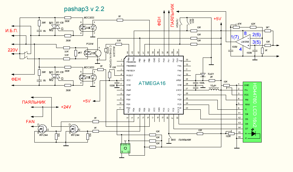

Re: Паяльная станция с энкодером.
есть вопросик в связи с отсутствием можно ли за место PC814 поставит две PC817?
- Stinger
- Сверлит текстолит когтями
- Сообщения: 1152
- Зарегистрирован: Сб ноя 16, 2013 16:23:02
- Откуда: Fe-City (46)
- Контактная информация:
да, в теме есть описание как это сделать
понял
Добавлено after 17 minutes 21 second:
спасибо нашол я так и думал сделать(Как советовал автор ПС: PC814 заменяется на два PC817, выводы соединяем 3 с 3 , 4 с 4, а в.1 с в. 2, 2 с 1 то есть на крест. В PC814 это два встречно-параллельных светодиода, а не защитный диод. Я так сделал и работает нормально.)
Пришёл фен и паяльник нарисовал схему посмотрите с портами правильно нарисовано?
