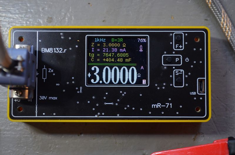

Пытаюсь "довести до ума" прибор. Вроде все меряет. Но, вот посмотрел осциллограмки в контрольных точках на разных частотах при закороченных щупах. (Вход осциллографа 10 МОм. С11, С12 не NPO.)
1. Во-первых, приличная просадка сигнала на С3.
2. Откуда в шорте берется сигнал на выходе DA3 (С11)?
3. Даже, если что-л с входными цепями, то почему-то наоборот, чем больше на выходе INA (DD1(13)), тем больше размах на DD1(15)?
Наиболее стабильные показания на 1 кГц. На 15 Гц значительно хуже.
Чего подкрутить?
Чего подкрутить?

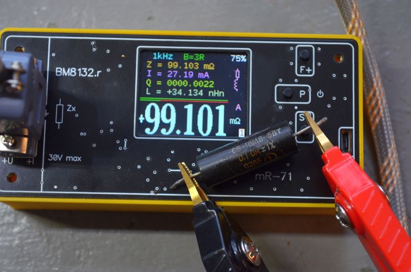

Настроить по методике из статьи не выходит.
Чтобы исключить влияние щупов поставил перемычки сразу на разъеме.
В итоге: Выпаял R25, подал на С11 Vref=+1,5 V: Откуда на входе MK 15 mV на 100 кГц? Может флюс под м/с?
Размах синуса на 1 кГц и 100 кГц в 2 раза меньше, чем на 15 Гц.
После полной калибровки подключаю калибровочные резисторы и проволочный С5-16 0,1 Ом (1%): Не радуют последние значения для С5-16. При измерении резисторов > 50 кОм верхняя линия (тока) вся всегда красная.
Нуль тоже не чистый. Где то 0.5 мОм на 15 Гц. 0.02 мОм на 1 кГц, 0.09 мОм на 100 кГц.
Как-то можно отшлифовать прибор или это норма?

[uquote="Theodoro",url="/forum/viewtopic.php?p=4327717#p4327717"]Откуда на входе MK 15 mV на 100 кГц? Может флюс под м/с?[/uquote]
Может. А на самом опорном +1.5В, нет этих 15мВ 100кГц? Попробуйте значительно увеличить C7, C10.
[uquote="Theodoro",url="/forum/viewtopic.php?p=4327717#p4327717"]Не радуют последние значения для С5-16.
Как-то можно отшлифовать прибор или это норма?[/uquote]
Нуль примерно такой и должен быть. А погрешность на 100мОм@100кГц великовата.

Вернулся к проекту-собрал аналоговую часть прибора.Первое включение:вход прибора замкнут,выв.1 и 7 DA2 синус 15Гц-размах 9в,синус 1 и 100кГц-размах 4в.Регулировка 1кГц результата не дала-синус съезжает вверх к плюсу питания до ограничения.А вот на 100кГц увеличив С27 до 100р,получил приемлемый синус в 9в.Проверил синус на выв. 15 МК:15Гц-размах 2,9в,1 и 100кГц-размах 1,4в.Почему на этих частотах синус в два раза меньшеше?Не пойму где ошибка.
Добавлено after 7 minutes 54 seconds:
Забыл сказать.MAX 4392 использовал из той же партии,что и в ГА-71.Там размах синуса одинаковый по всей полосе частот(до 100кГц).
