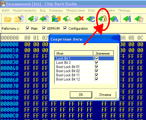

kvb48 писал(а):
На роботе все программируем только "Стерхом" он поддерживает практически все существующие МК.
У меня вопрос к Вам как автору. В статье приводятся три прошивки, какой из них надо заливать?
Вот они:
sterx1.GIF [20.95 KiB]
И вот:
sterx2.GIF [20.62 KiB]
Причем, Внимание! По умолчанию биты стоят именно так, как на картинках.
kvb48 - не позорьтесь перед лицом коллектива!
А чем ваше предприятие занимается, если не секрет?
Против лома - нет приема! ...разве что, Закона Ома!
Лом ужасен и велик! Но... хороший проводник!
Ну значит их нужно сначала прочитать и здесь показать что имеется на данный момент. :)

Для Chip Sterh Studio фьюзы будут выглядеть следующим образом:
Что соответствует статье:
Программирование фьюзов:
Lock Bits: 0x3F
High Fuse: 0xDF
Low Fuse: 0xE2
Ext.Fuse: 0xFF
P.S. И определитесь с прошивкой. Для ГНОМА в статье только один HEX файл - OAThermosleep.hex (находится в папке Soft). К другим термометрам я никакого отношения не имею.

kvb48 писал(а):
А фъюзы "стерх" установил автоматом.
Рад что разобрались. :) Но фьюзы должны быть именно так, как я выше показал. Только в этом случае термометр будет работать в нормальном режиме, зря я что ли за каждый мкА бился. :)
