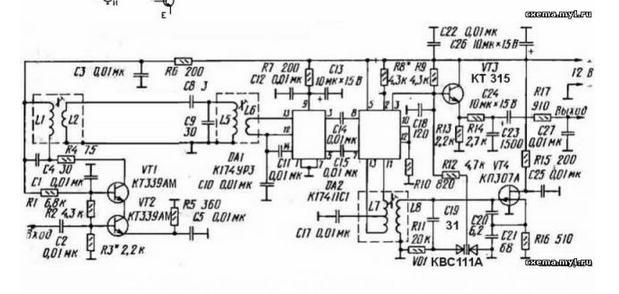

http://radiokot.ru/forum/viewtopic.php?p=561387#p561387
aen писал(а):Я в давние времена делал вообще на советском СКМ-24 и таким УПЧ и все работало.
ж. Радио 2 1985 г
В более новом ж. Радио была еще подобная схема на микросхемах 174ПС1 по моему.
Сейчас конечно такие уже не имеет смысла делать.
Этот УПЧ на частоту 31,5 мгц. Полоса с катушками небольшого размера получается около 1 мгц.
