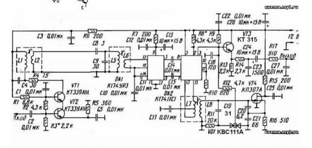

aen писал(а):
Я в давние времена делал вообще на советском СКМ-24 и таким УПЧ и все работало.
ж. Радио 2 1985 г
В более новом ж. Радио была еще подобная схема на микросхемах 174ПС1 по моему.
Сейчас конечно такие уже не имеет смысла делать.
Этот УПЧ на частоту 31,5 мгц. Полоса с катушками небольшого размера получается около 1 мгц.
Или вот.
http://cxema.my1.ru/publ/radiosvjaz/rad ... 7-1-0-3377

Вам нужно почитать о структурных схемах телевизоров. Их строят по одноканальной схеме и по двухканальной. В основном делают по одноканальный где нельзя отделить канал звука и изображения, т.к. в нем промежуточная частота звука получается за счет биений несущей звука и несущей изображения, т.е. звук в нем без изображения работать не может.
Поэтому в данном случае одними блоками телевизора не обойтись.
Хотя конечно можно "изловчится" и подмешать в видеодетектор сигнал равный промежуточной частоте изображения, т.е. 38 МГц, но это не совсем хороший путь.
