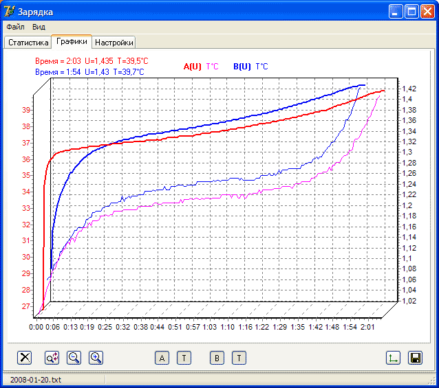

pir0texnik писал(а):
1390-1400мВ... Не мало ли это??
Нормально, в конце заряда обычно ~1400mV
А Вы попробуйте после LM338 поставить пару электролитов (470u желательно с низким ESR), так как МАХ713 потребляет импульсно. (понижающий преобразователь DC/DC). Мож поможет.
Комментарий к файлу: график заряда
ток 1300mA nimh 2200mAh
1.png [13.91 KiB]
СообщениеДобавлено: Пн апр 07, 2008 00:23:38
Зарегистрирован: Сб мар 29, 2008 14:09:12
Сообщений: 10
Это поможет чему? Снизить нагрев или определить правильно время полного заряда? :-)
Если про температуру, то МАХ потребляет, по даташиту, от 5 до 20мА... Такие пульсации могут сказаться на температуре LM338?? Через транзистор же идет ток гораздо бОльший...
СообщениеДобавлено: Пн апр 07, 2008 11:59:43
Карма: 9
Рейтинг сообщений: 27
Зарегистрирован: Пт май 19, 2006 05:39:11
Сообщений: 576
Подумал что вся схема запитана от LM338, если ток 20мА, то она рассеевает около 0,23Вт чего немного.
