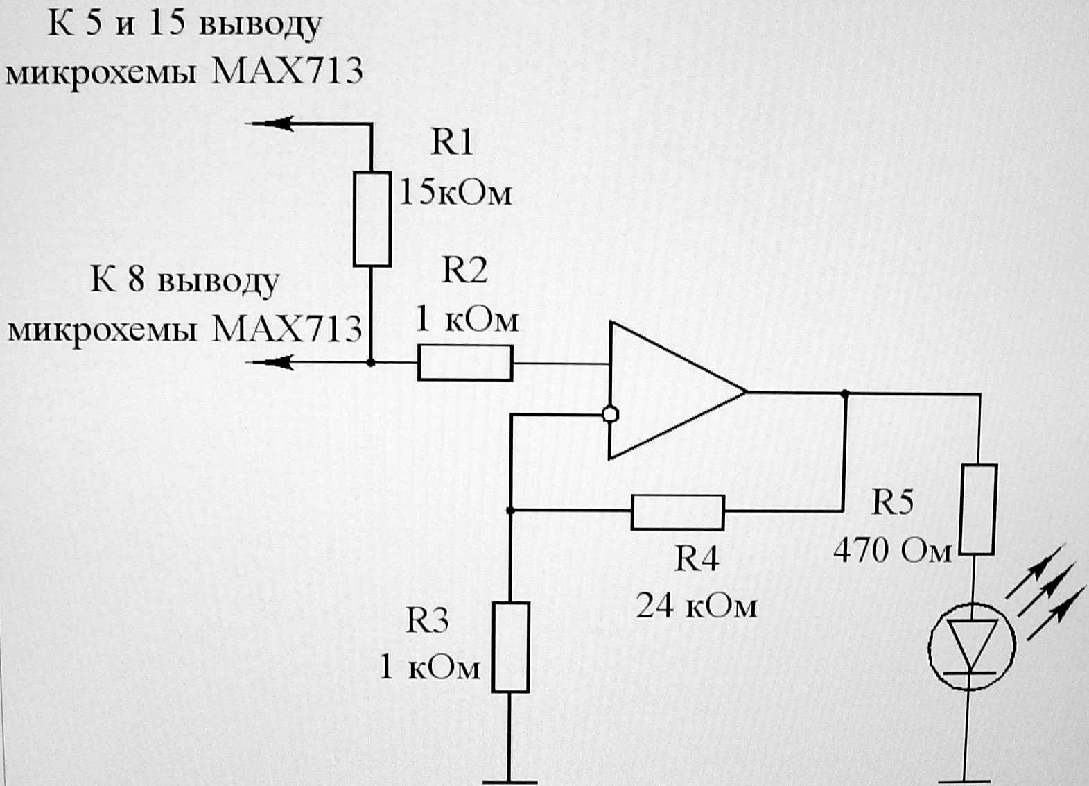

Вот собрал Зарядное устройство для Ni-Cd и Ni-MH аккумуляторов.http://www.radiokot.ru/circuit/power/charger/02/ Включил... и удивляюсь. Все ни как не могу понять живо или нет. Вроде бы реагирует на перемычки PGM0 PGM1 - напряжение на выходе меняется, но за то ни на что другое внимания не обращает. При подаче 6В через резистор в 200 Ом на микросхеме напряжение в районе 3,5В и ток через аккумулятор идет значительно ниже расчетного. Зато если увеличить напряжение на микросхеме до 4,5в то она вроде бы как оживает. Т.е. ток через аккумуляторы течет расчетный, но все равно на таймер не реагирует и так же не отключается по "V" методу. Прямо напасть какая то. Может подскажите как определить микросхема жива или приказала долго жить?
И еще, по моему в схеме ошибка - все сделано и расчитано на 2 аккумулятора, а PGM0 и PGM1 установлены для 3х аккумуляторов.

Дмитрий, вот Вы знаете, Вы уже не первый, кто жалуется на таймер. Я сам к сожалению пока эту схему не собирал, но видимо все же придеться :)
А резистор R5 какой ставили?
Насчет PGM1 - в самом деле, для двух аккумуляторов это вывод не надо никуда подсоединять. Спасибо, что заметили :)
Вот еще что - я тут подумал :) Мерзкое занятие, кстати :)
Попробуйте отодрать нафик индикатор быстрого заряда - HL2 - так чтобы нога FASTCHG просто болталась в воздухе и помотрите что получится.

Ура!!! У меня все получилось!!!
Дело в том что индикатор быстрого заряда - HL2 должен цепляться не на прямую, как это нарисовано на схеме, а через резистор (минимум 470 Ом согласно описания). Я поставил 1 кОм. Все ok если не считать спаленного транзистора внутри первой микросхемы, который сдох благодаря той схеме включения которая приведена. А так в общем микросхема выжила. Т.е. индикации быстрого заряда с нее не добьешся, а таймер работает и dV метод то же работает. Так, что всем "неудачникам" рекомендую либо заменить микросхему либо жить без индикации, хотя на выходе FASTCHG в моем случае напряжение меняется где то в пределах 1В и я думаю, что с помощью операционника его можно "оживить".

Всем бедалажкам (типа меня) спалившим полевой транзистор индикации быстрого заряда в микросхемепосхеме посвящается:
Здесь операционник сначала я поставил КР1401УД2 (LM324), а потом (зачем кормить 3 лишних операционника) мне перепал на халяву AD820. В общем операцонник любой, только без диодов между входами и питанием в 5 В. Ну а дальше на выход операционника можно повесить транзисторы и вешать 2 светодиода (красный и зеленый) для индикации обоих режимов работы.
Операционник любой без диодов по входу
