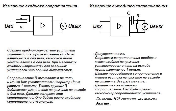

Расскажите, пожалуйста, как измерить и как рассчитать входные и выходные сопротивления усилительных каскадов и готовых усилителей (звука). К примеру, мне нужно сделать предварительный усилитель для гитары, естественно нужно согласовать сопротивление звукоснимателей и входное сопротивление усилителя. Так как же это делается? :))

Где то там Вам мозги немного «запудрили»
С большой точностью согласовывать выходное и тем более входное сопротивление в УНЧ особого смысла нет. Если входное отличается в два, а то и в три раза, то это особой роли не с играет.
Тем более входное и выходное сопротивление имеет не чисто активный характер, т.е. имеет разные значения в зависимости от частоты, то имеет смысл говорить только об этих параметрах на какой то конкретной частоте или определять их на низких средних и высоких частотах.
Ниже приведен метод определения этих параметров без учета реактивностей, т.е. например без учета паразитных емкостей и индуктивностей. Будем считать, что они пренебрежимо малы. Т.е. смотрим принцип.
Само собой измеряется переменное напряжение.
Как выше писал, все это применимо только на низких частотах, т.к. в ВЧ схемах нужно учитывать и паразитные реактивности. Учесть их трудно, хотя оценить можно.
(63.32 КБ) 25854 скачивания

Спасибо большое, как мерить понятно, не понятно, почему так. :?

йенот писал(а): не понятно, почему так. :?
Из теории о четырехполюсниках.
Только я здорово упростил все. Что бы сам принцип был понятен.
В общем то таким методом можно оценить параметры усилителя.
