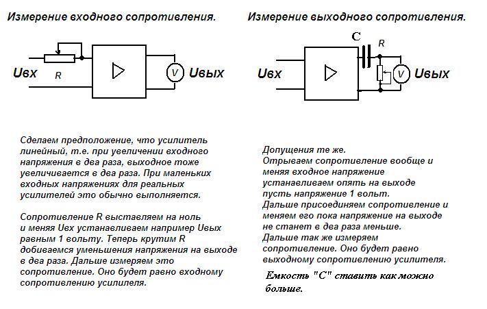

Расскажите, пожалуйста, как измерить и как рассчитать входные и выходные сопротивления усилительных каскадов и готовых усилителей (звука). К примеру, мне нужно сделать предварительный усилитель для гитары, естественно нужно согласовать сопротивление звукоснимателей и входное сопротивление усилителя. Так как же это делается? :))
 Заголовок сообщения: Re: Расчёт входного и выходного сопротивлений
СообщениеДобавлено: Сб апр 03, 2010 11:51:21
Карма: 158
Рейтинг сообщений: 1600
Сообщений: 11940
Откуда: Россия.
Где то там Вам мозги немного «запудрили»
С большой точностью согласовывать выходное и тем более входное сопротивление в УНЧ особого смысла нет. Если входное отличается в два, а то и в три раза, то это особой роли не с играет.
Тем более входное и выходное сопротивление имеет не чисто активный характер, т.е. имеет разные значения в зависимости от частоты, то имеет смысл говорить только об этих параметрах на какой то конкретной частоте или определять их на низких средних и высоких частотах.
Ниже приведен метод определения этих параметров без учета реактивностей, т.е. например без учета паразитных емкостей и индуктивностей. Будем считать, что они пренебрежимо малы. Т.е. смотрим принцип.
Само собой измеряется переменное напряжение.
Как выше писал, все это применимо только на низких частотах, т.к. в ВЧ схемах нужно учитывать и паразитные реактивности. Учесть их трудно, хотя оценить можно.

Спасибо большое, как мерить понятно, не понятно, почему так. :?
Из теории о четырехполюсниках.
Только я здорово упростил все. Что бы сам принцип был понятен.
В общем то таким методом можно оценить параметры усилителя.

fedyaok писал(а):
каждая схема включения транзистора определённым образом преобразует сопротивления.
Добавлю еще, что не только схема включения транзистора, но и внешние обратные связи независимые от включения транзистора. С помощью их например можно сделать выходное сопротивление теоретически от бесконечности, в схеме стабилизатора тока например и теоретически нулевым, например в стабилизаторе напряжения до отрицательного, в генераторе например.
Так же обстоит дело и в входным сопротивлением.
Тем более эти обратные связи могут быть частотно зависимы.
Иногда эти обратные связи даже учесть нельзя, т.к. они могут быть паразитными, поэтому простой формулы куда подставишь пару циферок и все узнаешь нет.

Флудить так флудить! Согласовывать выходное и выходное сопротивление нужно для предачи максимальной мощности- а это актуально, в первую очередь, для усилителей мощности радиосигнала. Для усиления звуковых частот это тоже учитывается, но- в системах проводной связи.
А теперь- о нашем случае.
Если исходный сигнал- ЭДС или другое напряжение, то нужно обеспечивать минимальное выходное сопротивление, и максимальное- входное. Если усиливаемый сигнал- ток (хоть и самый милипизерный)- всё наоборот- выходное сопротивление масимальное, входное- минимальное.
В реалиях об этом обычно не думают, особенно если используются готовые усилительные узлы, вроде операционного усилителя.Чаще всего принимают, что усиливаемый сигнал- напряжение.

Для одиночного танзисторного каскада очень приближённо :
входное сопротивление- меньше, чем сопротивление параллельно включённых резисторов базового делителя напряжения, который задаёт режим работы;
выходное сопротивление- примерно равно сопротивлению резистора в цепи коллектора.
Повторяю- всё это очень приближённо.
