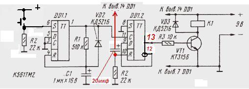

А как насчет этой схемы?
Не ясно куда идет стрелка от R7...

JohnKr писал(а):
Может ли кто-нибудь нарисовать конечный результат такой схемы с защитой от дребезга
Уже рисовал: download/file.php?id=8058 Здесь же: viewtopic.php?p=138880#p138880
Вместо биполярного транзистора подключите полевик, как на Вашей схеме: download/file.php?id=73887
А кто её знает.
Ту схему, что Вам предложили, download/file.php?id=72101 проверяли на работоспособность, а вашу мы не проверяли.

Стрелка - плюс питания, то бишь R7 надо цеплять к плюсу питания. :tea:
Не надо. А то транзистор VT1 будет вечно открыт, а VT2 - вечно закрыт. Транзистор VT1 надо убрать. Совсем.

Судя по обозначению на схеме, как раз надо...
На деле этот узел и вправду не заработает. :)

Собрал схемку и что-то она у меня не заработала... Наверное, что-то не так припаял...
Собрал, как на рисунке. Вы можете посмотреть, все ли правильно там?

Ошибки в монтаже и распиновки не смотрел. Это Вы сами проверяйте.
Для начала сделайте так и проверьте.
О результатах напишите.

Ну её нахрен теперь, эту ТМ2. Попробовал я сёдня всё-таки схемку на 555, что выкладывал на 9-й странице. Пашет на УРА. От 4,5 до 15 вольт проверял. Рекомендую.

Схема на ТМ2 работает отлично, где то Вы всётаки косячите.
