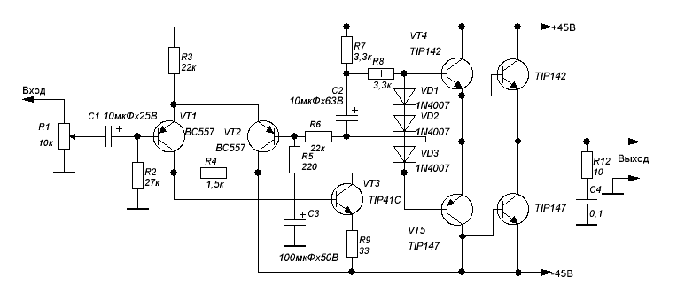

Вот блин,почему с первого раза все не запускается :?
Вообщем проблема,запускаю усь через лампы в питании,по одной в каждом плече. Усь молчит,-лампы греются. Отключаю лампы. Усь орет,выходники греются,ток потребления в плече 7А. Блин где ошибку искать,подскажите пожалуйста???

Соберите этот усилитель на макетной плате, для начала. Причем, не жадничайте с размерами - так проще будет искать ошибки в монтаже.
Проверьте, не перепутали ли выходные транзисторы, не пробиты ли диоды в смещении. Попробуйте зашунтировать переход Б-К VT3 конденсатором 200-300пФ.

Вот еще пища для размышлений: мерил на Tip147:
Vce=7,26
падение напряжения на R11=2.46В. R11=1,1 ом
Получается ток эмитера 2,2 А.
Рабочая точка не смещена ли и чем она задается? :shock:

Мля,кажись нашел косматого! Теперь уточню.
У меня 2 таких усилителя,один рабочий 2-ой нет. Рисунки плат разные,проверял,вроде верно. НО,в рабочем варианте стоят BC558 и в смещении VD1-VD3 1n4007. В новом нерабочем варианте BC557 и в смещении FR207. И вот когда сказали проверить не пробиты ли диоды,я выпоял все детали и начал проверять. Мультиметр ведь при прозвонке показывает прямое падение напряжения. Так вот, на диодах оно состовляет от 0,616 до 0,650В!!! Мерю на рабочем 1N4007 примерно 0,750В каждый!!! Я считаю что в этом и есть косяк,не хватает падения напряжения для дарлингтонов,то о чем говорил Тич в начале темы. Как вы считаете??? Попозже запаяю с диодами с прямым падением напряжения 0,73-0,75В и попробую :wink: Потому как не вижу других ошибок...или я смотря плохо :roll:

Ну вообще - да, смещение рассчитано на обычные диоды с прямым падением 0,7-0,75 вольт.
А 558 от 557 отличаются только более низким напряжением К-Э, что, конечно, отрицательно сказывается на надежности.
