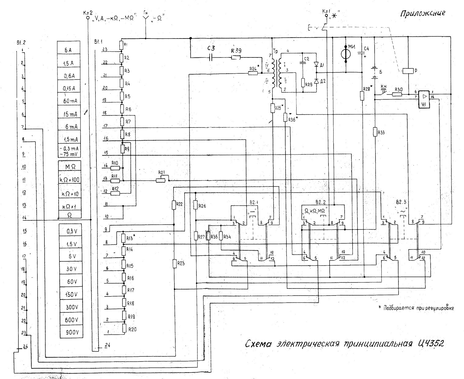

semi 1010,приветствую!
Чебуратор,держите схему!
Обычно выгорает один или неск. резисторов, включенных последовательно-они ведь используются для разных видов измерений. попробуйте найти какой либо рабочий диапазон,и переключая галетник, найти оборванный резистор. Так же надо проверить целостность дорожек,ну и очень иногда "течет" сам галетник(Копоть- проводник!) Удачи!

Готово ! Перегорела дорожка между гнездом омметра и резистором R1 (плоская лента). Все работает.

Добрый день. Прошу помощи: приобрёл заведомо неисправный Ц4352, привёл его в более-менее рабочее состояние, но осталась одна проблема:
на диапазонах Ом, кОмх1, кОмх10 прибор работает нормально, а вот на кОмх100 и МОм стрелка при замкнутых щупах уходит сильно влево, так, что подстроечником вернуть в "0" её невозможно.
Резисторы R10 и11 (246 и 24 кОм) проверял - соответствуют номиналу; переключатель диапазонов прозванивается.
При ремонте заменял выгоревшие резисторы R6 (15 Ом) и R33 (223 Ом). Правда, поставил спайки из обычных МЛТ, но номинал подобрал по возможности точно.

Добрый день. Принесли мне Ц4352 с зашкалившей стрелкой, что с ним может быть? Куда смотреть в первую очередь? На вид все элементы целые :(
 Заголовок сообщения: Re: Помогите! Ремонт Ц4352
СообщениеДобавлено: Чт окт 09, 2014 18:02:33
Карма: 42
Рейтинг сообщений: 393
Сообщений: 970
Какой нибудь шунт сгорел или оборвался.
Берите схему и проверяйте замеряя их сопротивление.

Доброго времени суток .
вот какое дело... подогнали мне тут Ц 4352 .... где то- кто- когда-то им работал , достаточно плотно...(по рассказам хозяина )
что то там горело , что то ремонтировали.. потом лежал в гараже...долго...Вот отдал мне.... хоть он мне и нафик не нужен ...
так решил покапаться ради спортивного интереса...
начнём сначала:
попробовал -мерять напругу -вообще мёртвый....
хорошо-нашёл схемку ну и вперёд.... нашёл что Головка измерительная -нереагирует ...
вскрыл пациэнта :lol: , отвалился провод от массы . припаял ....ну думаю -всё заработает ....
а фиг тут ...защита тоже не фиксируется ...пока выкинул её .тупо закоротил....
и тут понеслось...
пока решил разобраться с измерением напряжения (НА ДРУГИХ ПРЕДЕЛАХ ТОЖЕ ПОЛНАЯ ЛАЖА)
ПРОБУЮ измерять напругу на пределе 6 В и выше ,все измерения завышает примерно в 4.2 раза :facepalm:
на пределе 1.5 В -подаю 1.5 в -отклоняется на всё шкалу
на пределе 0.3 В -подаю 0.3 в -отклоняется на всё шкалу
на всякий случай проверил головку.... ток 0.3 ма -полное отклонение
на пределе -0.3 мА и 75 мВ -тоже меряет всё корректно....
естественно прозвонил все резаки ...всё нормально ...
блин , даже злюсь уже :kill: , прибор простой как грабли
ВОТ ПОСМОТРИТЕ ПРАВИЛЬНО ЛИ СТОИТ ГАЛЕТНИК ?
правильно ли я понимаю что ламели должны стоять напротив друг друга ?
вот фото на галетник
вот ещё что : поставил на предел 6 вольт , прошёлся по цепи измерения напряжения , прозвонил все резисторы ....
от клеммы Кл2 до головки ---сопротивление 7.16 кОм...если сложить все сопротивления по цепи -получается 7150 Ом ...
вроде нормально ...почему завышает в 4 раза ????? не как не пойму ...завис ...
может кто направит в нужное русло....
если надо скину рисунок как я понимаю прохождение по цепи на пределе 6 в...
может у меня глаз замылился....
ВОТ накидал по быстрому на пределе 1.5 вольт (тут работает)
а вот на пределе 6 В (тут завышает в 4 раза)
может я где то ошибаюсь...

причем тут проволочные ...? какие по схеме Вы имеете в виду ???
для начала хочу разобраться хотя бы с измерением напряжения ...блин простой делитель...
смотрели по схеме прохождение по цепи для предела 6 В -всё правильно?
вот схема исходная.

Недавно ремонтировал точно такой же прибор. При включении не на что не реагировал. Проблема была в R6 (сгорел), R22 и R23 в обрыве были.

Ламели стоят правильно, должны смотреть в ту сторону куда смотрит ручка переключателя.
Резистор R13 закорачивается на постоянном токе и включается в схему на переменном,
когда на пределе 6V суют в розетку то обычно выгорают элементы переключателя П2К "~"
закорачивающие этот резистор, проверьте эту цепь.
