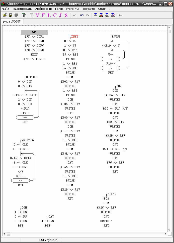

Нашол на рынке как раз такие дисплеи один в один, переделал код в ассемблер(алгоритм билдер), но экран подавать признаков жизни не хочет((. помогите, что не так?

да, с зелёным. один в один такой же точно экран.
на картинке пропала стрелочка перехода в подпрограмме паузы, на это не обращайте внимания, все подпрограммы заведомо исправно работают, вопрос только по подпрограмме инициализации, возможно я там неверно понял что-то? прошу вашей помощи

Такс. Во-первых, у Вас слишком маленькая пауза - она должна быть гдето 300 мс, а можно даже полсекунды где-то.
Во-вторых, по сути эта пауза нужна только между 0->RES и 1->RES, всё, дальше паузы не нужны нигде (гарантирую).
Сейчас нет времени проверять коды команд (вечером смогу), но вот можете сверить сами с моими:

Ура товарищи!)) работает. всему виной был плохой контакт

Поздравляю! Паузу всё-таки советую увеличить, и оставить только в одном месте, иначе может глючить и не всегда с первого раза работать.

пауза у меня как в оригинале, вокруг ресета по 500мс, а остальные по 20мс.

Сорри, не заметил там внешний цикл на R18 :)
