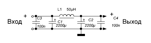

Здраствуйте форумчане, поскажите чем можно стабилизировать питание усилителя на тда2030а в автомобиле, есле дроссели помехоподавляющие двухобмоточные то как его сделать ? какой сердечник, диаметр провода, и количество витков? и самое главное подключение? Подскажите буду очень благодарен)
А в чём там проблема? При включении машины идёт шум а при питании от аккумулятора шума нет?

СообщениеДобавлено: Сб апр 16, 2011 15:39:02
Зарегистрирован: Пн мар 22, 2010 15:55:51
Сообщений: 242
Откуда: г. Винница
просто при питании нет
Ну примерно так. Дроссель мотается на ферритовом стержне.
Blok v Avto.GIF [2.5 KiB]
