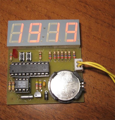

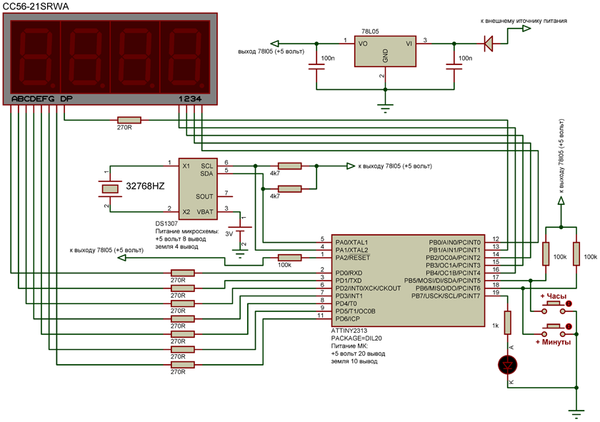

Небольшое описание:
В своей конструкции я использовал индикатор фирмы «Kingbright» с общим катодом, хотя можете использовать и с общим анодом, прошивку прилагаю на оба вида индикаторов. Сопротивления сегментов (270 Ом) можно использовать другие, в зависимости от желаемого уровня свечения, но не меньше 120 Ом. Подтягивающие резисторы 100 кОм могут варьироваться в пределах 10 кОм…100 кОм, смотря что есть под рукой. Кварц- обычный «часовой кварц» (он кстати так и называется), если закончились в магазине- можете выпаять из любых китайских стрелочных часов. Батарейка резервного питания «CR2032», при использовании новой- года 3 вам часы устанавливать заново точно не потребуется :) Светодиод не несёт особого смысла, просто оставалась свободная лапка, поэтому единственное что он делает- так это загорается при переходе на каждый новый час на 15 секунд. Входной диод на 78L05 предназначен для защиты- номинал любой, я ставил 1N4007. Сердцем устройства является МК- «AТtiny2313».
Печатная плата в моём варианте имеет размеры 53 х 60, изготавливал её при помощи обычного «утюжного» способа.
Для питания готовой конструкции использую зарядку от умершего своей смертью телефона Siemens, подойдёт любая с выходным напряжением больше 5 вольт. Очень удобно, во первых- готовый БП, во вторых- малый ток потребления, да и размер что надо.
Теперь непосредственно по работе. После подачи напряжения загорается сегмент G первой цифры и в стиле бегущего огня доходит до последней. В этот момент МК проверяет- не было ли замены батарейки и идут ли часы. Если была замена, то МК выставляет текущее время- 16:23:00, соответственно вам нужно сменить его на реальное текущее. Коррекция времени осуществляется нажатием и удержанием необходимой кнопки (часы или минуты), алгоритм коррекции: текущее значение + 1, если больше максимально возможного = 0. Считывание значений текущего времени с DS- ки происходит приблизительно с интервалом 2 секунды. Время отображается в формате 24 часа, часы минуты разделяются мигающим двоеточием.
Несколько если:
Если точность хода страдает- выкиньте кварц и поставьте новый.
Если будете разводить печатную плату по своему усмотрению- дорожки идущие от кварца к ножкам DS- ки делайте максимально короткими.
Если вместо цифр у вас какая- то непонятность, а при запуске сегмент G появляется правильно- смените батарейку.
Если что, спрашивайте.
Готовая конструкция
(144.8 КБ) 12826 скачиваний
Схема
(118.89 КБ) 5458 скачиваний

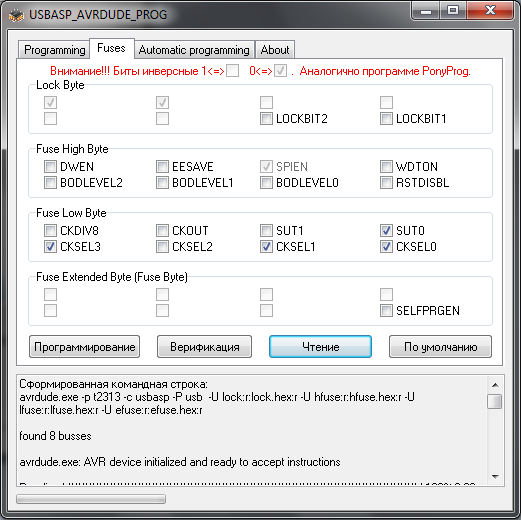

Набор фюзов при прошивке

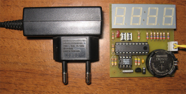

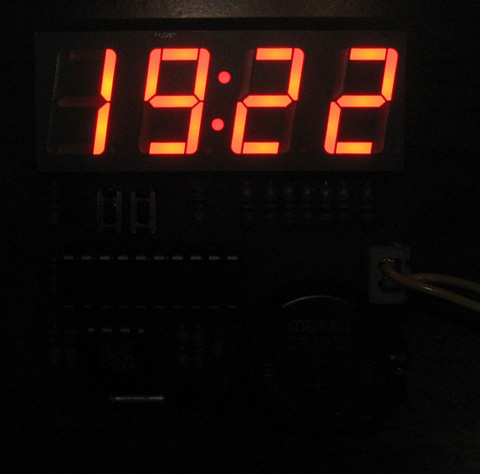

И вот ещё пару фоток, в предыдущее сообщение к сожалению не влезли.
Фото 4
(67.65 КБ) 3355 скачиваний
Фото 3
(139.42 КБ) 2876 скачиваний
Фото 2
(141.16 КБ) 3031 скачивание

Я так понимаю, до встраивания в корпус дело ещё не дошло.. :)
Если вы не против, чтобы вашу схему повторили другие, и схема уже сделана в протеусе, почему не выложить, я например такой девайс с ходу собирать не буду, а протеусе я бы оценил функциональность, и взял бы на заметку .
Интересное решение, что время выставляется один раз на все время службы батарейки , значит постоянно происходит обмен информацией РА0,РА1 по протоколу?
Думаю что в корпус встраиваться не будет, на платке внизу есть две площадки, вооот, идея заключается в следующем, два одинаковых отрезка проволоки, впаиваются со стороны деталей, после чего загибаются назад, получаются 2 ножки, если красиво и качественно сделать плату, будет смотреться вполне необычно и вполне симпатично. Но это моё имхо.
Да пожалуйста, забирайте. Прошивку только подгрузите с общим анодом, там сейчас такой индикатор стоит.
Именно так, но правильней сказать по шине "I2C"
