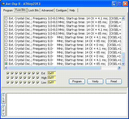

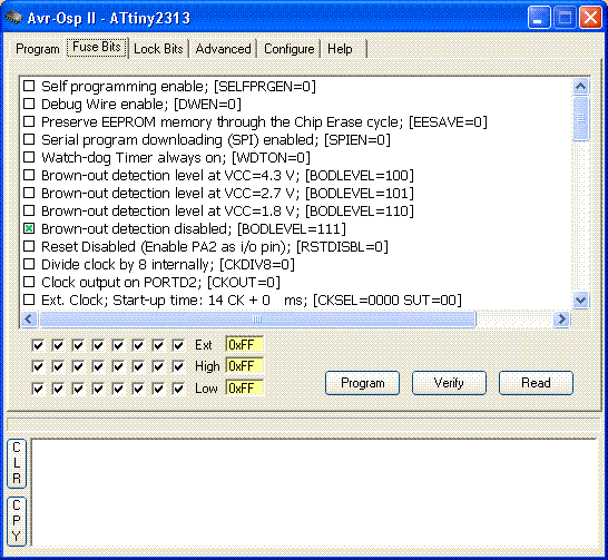

Fuse для кварца 10Мгц : BODLEVEL=111 CKSEL=1111 SUT=11
Прошиваю через AVROSP II :
В нем достаточно установить две галочки:
первая на одной картинке
вторая на другой.
12.GIF [26.95 KiB]
11.GIF [24.43 KiB]
