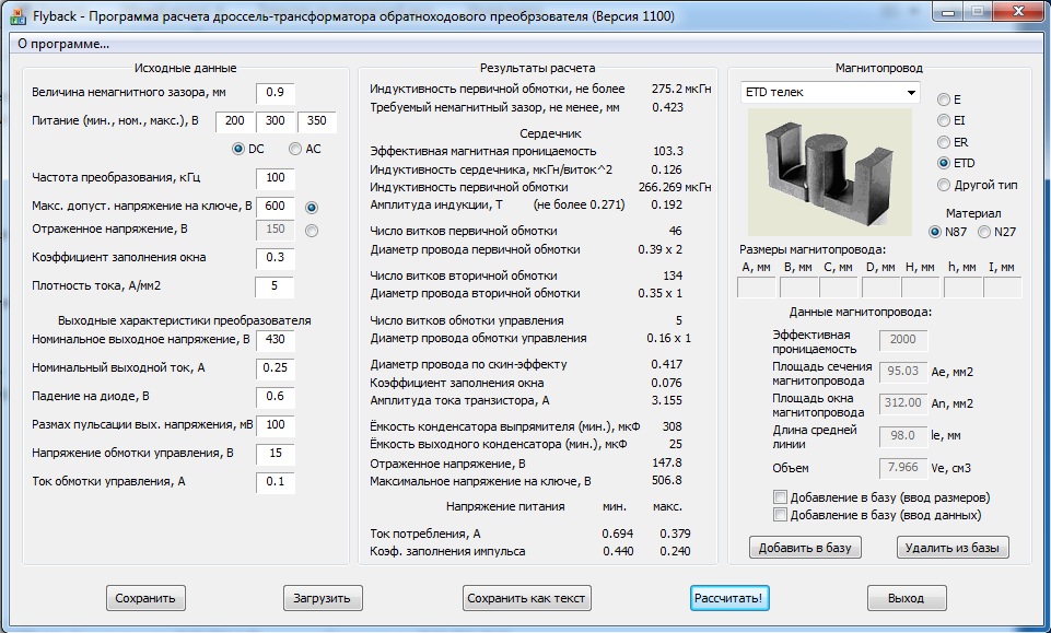

Попытался я собрать очередную схему, и что-то не идет. Это блок питания для лампового усилителя. Нужно на выходе получиль 430в 250мА. Во вложении схема и данные транса. Скорее всего я что-то напортачил. При включении загорается на доли секунды лампочка которая вразрыв сети включена (заряд емкости) и затем гаснет. На микросхеме около 15,5-16 вольт есть. Но ничего не происходит. Трансформатор точно несколько раз проверил, все обмотки подключены правильно.

Возможно пробит выходной диод.
используйте в вторичке 2 последовательных диода не менее 800в, HER108 например.

800В мало, там короткие импульсы более 1300В могут быть. Лучше вторичку разбить на несколько обмоток, каждая со своим диодом, потом соединить последовательно.

охотникзакодом, трансформатор и на прямом ходе трансформирует. посчитай по коэф-ту трансформации сколько будет на вторичной обмотке на прямом ходе. потом прибавь свои 430 Вольт на выходе, получишь обратное напряжение на диоде. а еще нужен запас на всякие выбросы.
какое ты взял при расчете отраженное напряжение? у тебя на прямом ходе на вторичке может оказаться больше 1000 Вольт.
и по электрической прочности это уже опасно при небольшом числе витков в обмотке.
тебе правильно подсказывают. разбей все напряжение на 4-5 частей. сделай 4-5 выпрямителей и включи последовательно.

Ок, спасибо, попробую разделить на 4 части выходную обмотку.
Старичок, во вложении расчет транса, посмотрите пожалуйста
транс.jpg [217.63 KiB]
