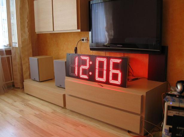

Уже хвалился, но хоцца ещё.

Под стать часам и квартиру соответствующую нужно иметь :)))

Круть, наверно дома на тумбочке в спальне стоят ))))
Сколько на светодиоды потратили?

по первому снимку мона сосчитать все диоды 8) потом умножить на цену...в Ваших магазах...
главное при ударе током не промахнуться...

Это уличные часы.
светодиодов - 900шт. покупались оптом год назад на политексе по 6 центов. Сейчас цены упали и можно купить такие по 4 цента.
Светики в часах стоят - GLN5313UEC-50-TL 4000мкд. Статика. Светят "шо дурные", на прямом солнце отлично видно. Не зря я со статикой заморачивался.

O-LED, круто! схему управления можно увидеть? 10 диодов соединяются последовательно и подключаются к питанию ~+24В через резистор, а коммутируются транзисторными сборками?
А ночью/вечером как оно, регулятор яркости имеется? Или для улицы сделано просто всегда по максимуму?
светодиоды соеденены по 5 шт, и подключены к +12вольт. питаются часы от "маленького" компьютерного БП.
Регулятор яркости имеется. Датчик - фоторезистор.
схема основана на часах форумчанина DANKO viewtopic.php?f=20&t=21235 и доработана для статического управления большими индикаторами. статика из динамики получена с помощью регистров 74als574
