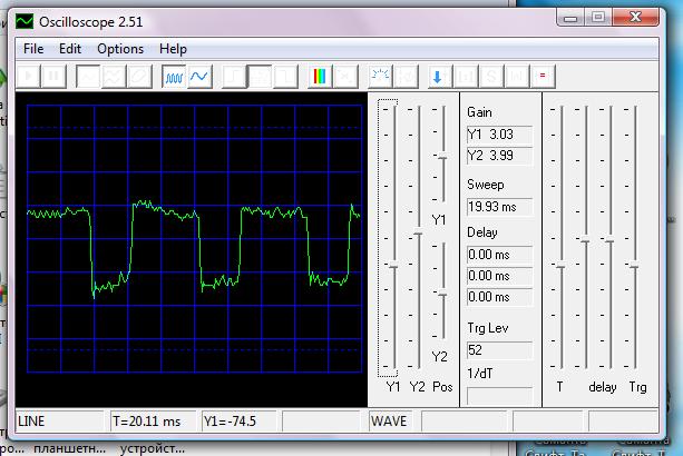

Заснял импульсы:
Импульсы на конденсаторе(27) есть, даже без притрагивания к батарейке.
На ноге 25 микры импульсы тоже есть - 6,6 гц - мерял на приборе
0 - это 19 нога микры(MCOM)
Комментарий к файлу: импульсы на коденсаторе
0 - 27.jpg [53.84 KiB]
Комментарий к файлу: 1 фаза
0 - 3Ф.jpg [47.1 KiB]
Комментарий к файлу: 2 фаза
0 - 2Ф.jpg [47.15 KiB]
Комментарий к файлу: 3 фаза
0 - 1Ф.jpg [51.55 KiB]

warcon001 писал(а):
Заснял импульсы:
Задающая пила выглядит логично.
Я тока не понял, почему силовые импульсы существенно разной амплитуды? :shock:
В связи с этим вопрос - на фазных выходах какая-нибудь нагрузка была? Там, если не обмотки двигуна, то по 5-10 омов надо было бы подвесить.

warcon001 писал(а):
Нагрузки на фазных выходах не было. За исключением конденсаторов на по 20n. правда один из них оторвался, тот который на 1 фазу.
А почему с 9 -15 ноги не зря посажены на землю?
Ну, братан, щас я вместо тебя полезу опять в даташит и попробую тебе растолковать, "почему".... Наверняка потому, что по этим выводам висят неиспользуемые в нашем случае примочки синхронизации, управления, стабилизации или ещё чего-то...
Насчёт оторванного кондёра и отсутствия нагрузки - это полное безобразие!
Смотри: выходные ключи по своим базам управляются, т.е. базы получают потенциалы управления от микры , а тока через транзисторные ключи НЕТУ поскольку ничего похожего на нагрузку нет.
"Это же элементарно, Ватсон!"
И при этом можно намерить всё, что угодно....
Так-что, прилепи вместо обмоток эквиваленты нагрузки омов по ... сколько найдёшь - 3-5-10-15ом. Проверь чтобы все кондёры были на месте (кста, не догоняю, зачем они там нужны?) и повтори все замеры осциллоскопом.
При этом не поленись указать масштабы развёрток по времени и по амплитуде.
И будешь молодец! :P
(А ещё попробуй понять, откуда на твоих осциллограммах такие акуительные шумы. Толи шумы сама микра создаёт, что маловерятно, толи твой измерительный кабель на вход звуковухи плохой).

По аналогии с любой цифровой логикой, где неиспользуемые входы-выходы либо заземляются, либо подтягиваются на "+" надо замкнуть, дабы исключить влияние на работу всей схемы. Замыкай.
Масштаб по Х - там справа где-то миллисекунды есть на шкале управления. По Y невнятица, но можно подогнать чувствительность по известному значению напряжения. У тебя 12В есть? Есть. Вот и срегулируй чувствительность по Y на 5В в клеточке.
Соответственно 12В буде две клетки с "хвостиком"....
Ещё раз глянул твои осциллы. Там у тебя неясно какой луч используется и по Y - то ли 3В/дел, то ли 3,93В/дел.
А по времени/частоте какой-то абсурд - длительность развёртки соответствует примерно 20миллисекунд в клетке. Период, соответственно 60мсек или чуть больше. Значит частота около 17Гц?????????????????????????????????????????????????????
Не догоняю... :shock:
И хорошо бы для ясности подключить два канала измерения и на двух лучах смотреть по отношению к тактовым и друг к другу (импульсы)

Как скажешь! Линейный вход, так линейный вход.
Осцилограф я нашел другой
Шум из-за высокой чувствительности.
Подключил две фазы.
Какие будут дальше указания?
Безымянный.jpg [41.97 KiB]
Подключил две фазы.
Как-то ты безнадёжно....
Не собираюсь я вот это вот - "указания".
Правильно ли я понимаю, что осцилл показывает шум на двух фазах и ничего больше? (там около 5мВ амплитуды...)
А тактовые есть - пила на одной из твоих осциллограмм раньше?
А питание 12В подключено? Извини...
А ещё кинь мне ссылку на этот осциллограф - он кажется более вменяемым....
Да.
Ты имеешь ввиду питание силовых ключей? Да подключено, но 6в.
Та пила, которая на конденсаторе?
Осцилограф - http://www.radioradar.net/programms/radiomeasurements/osc.html

Мдя... 6В на силу вполне достаточно.
Однако, вспоминаю твою разводку питания (там у тебя стабилизатор на 5В) и вроде всё питается от одного источника. Если я прав, то на вход стабилизатора "5В" у тебя подаётся тоже 6В. Или не так?
Перепад напруги на стабилизаторе 7805 должен быть не менее 3В.
Надеюсь, что я не прав и на стабилизатор ты подаёшь не меньше 8-9В.
Твои заморочки так меня возбудили, что сегодня, пробегая мимо "Митракон", купил пару ТДА, (я их всё-таки домучаю) и одну ЛБ11880.
Под ЛБ нету панельки, а навесу паять не буду. Придумаю чего-нибудь...
За Осциллограф респект!
И пройдись по основным ногам мелкосхемы - хоть что-то там "дышит" или мертвяк?
