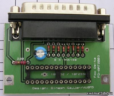

вот еще схемка с какого-то забурного сайта,может пригодится кому :))
кстати,на счет софта,по крайней мере по моим схемкам, заходим в winpic800 вибираем программатор art2003 и шьем, сам не пробовал, но люди так пишут в форуме и если комп позволяет все шьется оч даже неплохо :)

art2003 он малость фиговый т.е низковольтный и там надо бит LVP ставить и все равно с ним нормально не прошить, пики они любят подачу 12V при программировании :))
Я так и думал (см. мой первый пост).

PEREVOZCHIK писал(а):
а что значит бит LVP ?
Low Voltage Programming (низковольтное программирование).
В этом режиме не требуется питания Vpp, зато, насколько помню, недоступен один из пинов порта.
