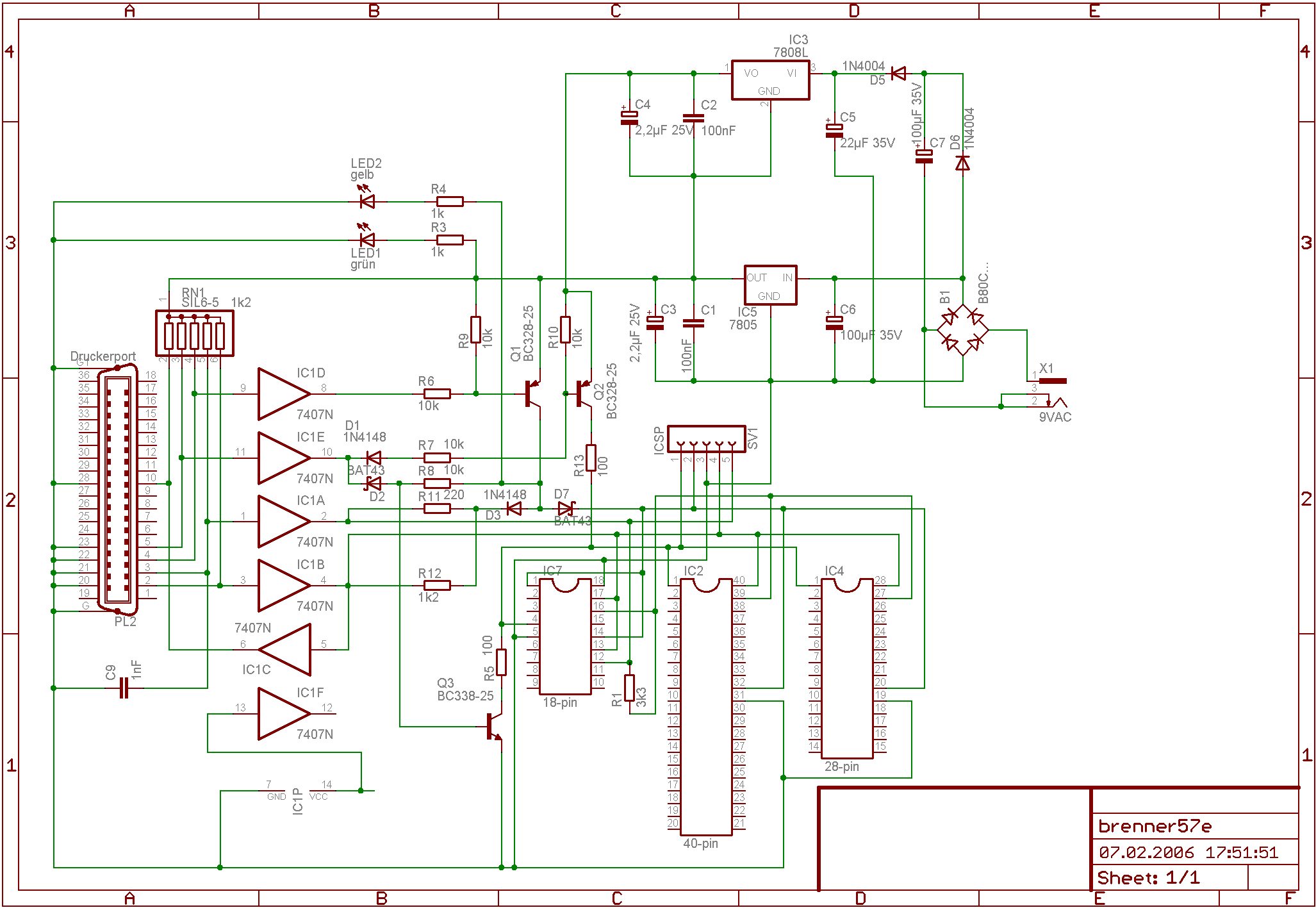

Мужики! Искренне Вам советую: http://www.sprut.de/electronic/pic/bren ... m#brenner5
По этой ссылке есть и схемы и софт. Программатор рабочий- проверено. Сейчас работаю с мобильника, ну а завтра могу выложить конкретную схему и вариант печатки
 Заголовок сообщения: Re: Шьем PIC через LPT порт.
СообщениеДобавлено: Пн фев 07, 2011 08:21:04
Карма: 33
Рейтинг сообщений: 50
Сообщений: 6166
Кстати, а вот и обещанные мной файлы со схемами и платами для Brenner5 и до кучи ещё абсолютно рабочий адаптер am-589. Софт скинуть не могу- он не влазит, его три разновидности: 1. Для пик12, 16; 2. Для пик18; 3. Для dsPIC30. Все проги выложены на сайте спрута.
спасибо. вообще схема не сильно сложная, по-моему даже легче экстра пика.
СообщениеДобавлено: Пн фев 07, 2011 15:12:55
Карма: 33
Сообщений: 6166
PEREVOZCHIK писал(а):
Я собирал и экстрапик- работает классно, но данные об этом программаторе я выложил как альтернативу- эта схема работает сразу и поверьте мне, она избавит Вас всех от самых разных тупых вопросов- типа: почему не работает. Эту схему я сначала искал когда не знал чем прошить PIC18F4685. Все софты этого программатора прекрасно работают под XP sp3. Пробуйте- не пожалеете. Там нет ни одной редкой детали- просто сказка. С уважением Корчагин Андрей

Автор темы, собирай Brenner 5 и не думай больше ни о каких проблемах. С уважением Корчагин Андрей.
