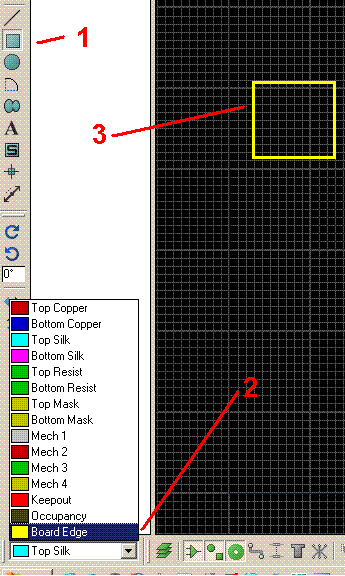

В протеусе есть функция разводки платы по схеме!? :dont_know:
Протеус состоит из 2х частей, то, где рисуется схема, это ISIS, а то куда потом передается список цепей/компонентов и где можно разводить вручную/автоматом - ARES.

Да это я знаю, я спрашиваю может ли он сам по схеме построить плату!?
То есть сам разместить элементы и развести? Да может, но: контур платы нужно задавать самому, автоматическое размещение кривое и у меня так ни разу и не получилось нормально, только разводит более-менее. Руками все-равно лучше.

А как сделать чтоб он сам, а я потом подредактирую!

В ISISе кнопка, самая правая (красная, написано "ARES"). Сохраняем схему, нажимаем эту кнопку. Загрузится Ares, в нем рисуем контур платы в слое BOARD. Потом идем в TOOLS->Auto Placer, и пытаемся его настроить. Запускаем. Видим что все плохо и переставляем вручную. Идем в Tools-> Auto Router и пытаемся его настроить. Запускаем. Видим что все не очень красиво и переразводим в ручную.
Вот примерно так :))) А вообще по протеусу специальная тема есть в цифровых устройствах...

У меня руссифицированый протеус- что за БОАРД и где его найти!?

В аресе как и в других редакторах есть слои. Проводники в одних слоях, корпуса в других, контур ПП в третьем..
