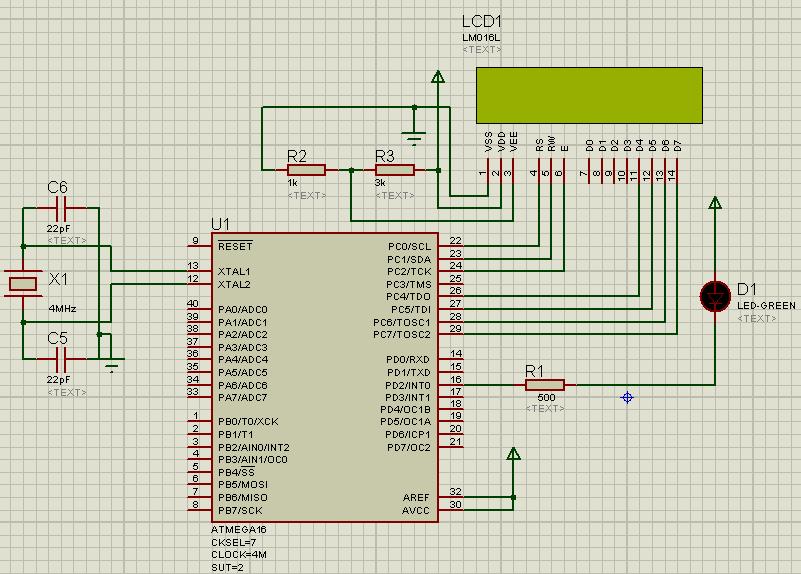

первый раз пробую подключить Winstar WH1602A к Atmega16
За образец взял прогу из примеров к Cvavr (LCDDEMO)
В Протеусе работает отлично.
Когда спаял - верхняя стока дисплея темная, нижяя - светлая.... и голяк :(.
Контрастность регулируется хорошо ( поставил переменный резистор)
Чтобы проверить , дишит ли камень, подключил светодиод - мигает.
Реальная схема повторяет протеус + выходы под програматор и питание.
Код такой:

Подумал, что проблема с дисплеем, поменял на SC1602HSLB - та же история.
ЗЫ: Сам понимаю, что туплю, но помогите плз.

R/W попробуй на минус посади. и что за инициализация порта С. 10101, оно дальше в библиотеке это использует.
Сам на грабли постоянно наступаю если JTAG на PORTC не отключен(fuse JTAGEN=0).

uk8amk писал(а):
:idea:
Спасибо! Работает.
