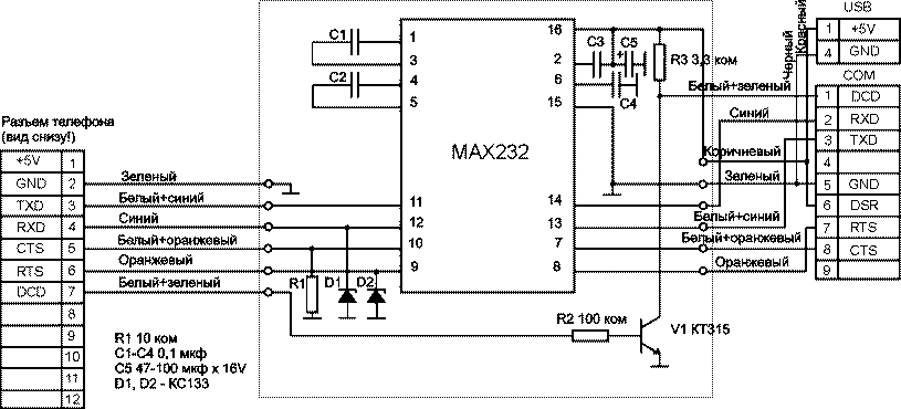

Схема подключения телефона к ПК через компорт.
Более подробное описание (читаем ниже).
Красота в простоте, я думаю, что такую схему сможет собрать любой владеющий паяльником. Короче говоря: подходит "новичкам".
Плюсы: даст новую жизнь для старого телефона. СОМ-порт - с ним можно работать везде без проблем, нпр: Linux, DOS. Изготовить недорогой охранный модуль GSM - невопрос, можно даже с помощью BASIC`a.
Собиралась много раз. Дарилась и продавалась. Нареканий нет.

Немного по сборке: я начинаю с загибания ножек транзисторов и припаивания к ним резисторов1кОм. Затем впаиваю в ножку 2 DB9
кт315 номер "раз". Далее сопротивление с кт315 номер "два" - в ножку 3 DB9. А потом как душе угодно. Места в разъёме DB9 -немеряно! (Поэтому можно не сильно заморачиваться по поводу эстетики пайки)
Как показал опыт использования с телефонами - с нормальными
работает нормально. Но вот например с siemens A75 подглючивает.
...Теоретически более критично в таком случае передача более "правильных" импульсов в сторону телефона. Это можно
обеспечить (не усложняя сильно схему) повесив стабилитрон
после резюка 10К на линию передачи сигналов к нашему девайсу,
+ изменив чуток силу этого сопротивления 10К. (Теоретически)
Практически практически, не выключаться A75 я застаил повесив стабилитрон 1 шт. 3в (в штекер к телефону) и со включеной зарядкой телефон видит ПК и работает. А с выключеной - нет :))) . (Конкретно для этого случая надо и сопротивление 10К уменьшить, потихоньку не спеша.)

Прокомментирую сообщение Spike_k4: Кот Spike_k4 не вдавался в подробности – во-вторых, для работы на сименсах x65, x75 схема, присланная им, всё равно требует доработки. Во-первых, на принципиальной схеме:
RTS(телефон)---RTS(комп) и СTS(телефон)---СTS(комп), а надо RTS(телефон)---СTS(комп) и СTS(телефон)---RTS(комп).
Слегонцухи неправильная схема. Как, там на плате распаяно - не углублялся, но знаю, что по этой схеме мой товарищ делал и работало.
Но скорость была не супер, и очень явно скорость не дотягивала до 115000 бит/с. В отличии от моих дата-кабелей.
Кстати на сайте товарища, который нарисовал схему, было много хорошей инфы (которая лично мне далее в жизни врядли пригодиться). Вечная ему память. И ещё, кстати, т.н. неполная схема
3-х проводного кабеля, которая была нерабочей. И кстати этот товарищ просил не спрашивать у него, почему не работает.
Я воспринял это так: хороший матеръял для размышлений, и шутку-юмора заценил. Короче меседж от товарища я понял так - "я много работал, даю вам результаты своих исканий, а теперь и вы воспользуйтесь своей головой".
Я поработал головой 8) и так появилась моя схема. А поскольку я не "электронщик" - то и нарисовал схему, для каждого. Где не надо
после её распечатки искать в других местах инфу по "бкэ" у кт315.
...Да и можно вообще собрать её не пользуясь тестером :)
Навесным монтажом в разъём DB9 всё прекрасно влазит! (рисунок за мной :) )

Сегодня опять сделал по этой схеме кабель - для ноута без USB.
Большинство проблем с кабелем (в т.ч. на MAX232) - некачественная пайка (типа разок прихватили - может не прокатить, + обезжиривайте (я пользуюсь спиртом етиловым 96%)). Притянуть к земле - такого быть не должно! И многое зависит от проводков :)))
Проблема в получении непонятно чего или ничего от телефона - это оно.
Распаять в разъёме - самый быстрый(и надёжный) вариант :))
В наличии было 2 сименса A65, A75
Из-за неконтакта, или недопайки в штекере неработали оба.
Потом заработал только A65. А для A75 я попробовал допаять резюки:
Резюки для ID кабеля телефоном - ну если 2-5, 2-7 по 10кОм и не спаивать 5-6 со стороны телефона, то получаем DCA-5 (пять).
(Ну с таким кабелем в инете не полазить, а как там задействовать RTS телефона мне не интересно)
Если 5-6 оставить - не работало.
Короче сименс A75 глючил - выключался, скорее больше батарея, решилось припаиванием зарядки. ...но я сначала подумал только о жлобстве Benq по поводу фильтров в телефоне, потом сотворил DCA-5, потом уже припаял зарядку, потом вернул всё как было изначально на схеме - таки с этим кабелем буду в нете с ноута лавзить.
*На заметку: вторая большая проблема была в батарее, замена аккумулятора решила оставшиеся глюки.

...Вот и пара схем "полных" дата кабелей.
Кабель на K561ЛН2:
DCA500_K561ЛН2.GIF - уже обсуждаемая здесь(коменттарии от меня см. выше), многим известная.
На схеме адрес сайта, откуда скачено, там и описание к ней.
Теперь доработанная под возможность запитки от самого COM-порта.
Кстати она тоже может влезть в разъём DB9. Только не в тот, что на винтах, а в тот, который на защёлках.
Полный кабель на MAX232 + кт315:
DCA500_MAX232.gif - ну эта схема просто понравилась :) , там какраз стабилитроны где надо.
