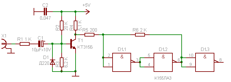

Вот есть такая схема.
Я в нете смотрел схемы других частотомеров. Входной каскад на транзисторе примерно одинаков во всех схемах. Но очень сильно различаются емкость входного кондера C1 от неполярного 0,1мкф до электролита в 1-10 мкф. Очень интересует из каких соображений выбирается его емкость.
Далее в других схемах выход транзистора сразу идет на счетчики. В моей схеме есть еще цепочка R5-DD1.1-DD1.2 с резистором R6. Я не пойму что это за включение такое, как оно работает и нах. нужно. Пробовал моделировать в протеусе - но он впадает в глубокую кому от такого включения :roll: И будет ли какое различие, если там стоит не 155 серия, а 531.
Комментарий к файлу: Вот такая схема

Кондер выбирается так, чтобы обеспечить нормальную передачу сигнала, без затуханий в нужном частотном диапазоне - в данной схеме с резисторов R3 он образует ФНЧ. Насчет цепочки логики - это формирователь импульсов, чтобы подавать на счетчики частотомера нужные ТТЛ-уровни. Зачем там нужен резистор R6 - я не знаю, надеюсь, найдутся форумчане, которые объяснят.
Я в свое время вот так сделал:
Я в протеусе пробовал от 1Гц до 15 МГц и кондер 1 и 10мкф. Сигнал был синус и меандр. В любом случае сигнал проходил нормально. Оставить как есть?
Дык там на коллекторе вроде и так нормальный ТТЛ уровень будет. Чего там формировать еще :))) ? Склоняюсь к мысле вообще выкинуть зту цепочку, ну или оставить просто 1-2 инвертора.

Pahan писал(а):
Оставить как есть?
Значит, кондер можно оставить так как есть. А на коллекторе уровень-то нормальный будет, а вот форма - еще под вопросом, на слабом сигнале транзистор будет работать не в режиме насыщения, а в линейном режиме, логика там стоит как раз для четкости срабатывания последующих счетчиков...
С вышесказанным полностью согласен, поэтому буду повторяться.
Самый главный вопрос.
Какая максимальная рабочая частота?
Эту схему можно ставить на частоту до единиц мегагерц.
Слишком много ФНЧ.
R1 поставили, что бы увеличить входное сопротивление, но он вместе со входной ёмкостью образует ФНЧ с частотой среза в сотни килогерц и т.д.
Сопротивление R4 вместе с выходной ёмкостью тоже ФНЧ, да и ток через коллектор КТ315-го ограничен одним милиампером, т.к.
R4=5,1 ком, что очень режет частотку.
Дальше там на инверторах спаяли формирователь импульсов. Такие паяли когда в составе 155 серии не было триггеров Шмидта 155ТЛ1 например.
В итоге.
Если максимальная частота не больше 1 мгц, то нормально. Если выше, то уж лучше, как говорилось выше поставить один каскад на транзисторе например КТ316 с сопротивлением в коллекторе меньше одного килоома и ток сделать около 5 ма. Или уж лучше инвертор перевести в активный режим с помощью сопротивления с выхода на вход.
Или пиши подробней, что нужно и будем выбирать. Тыкался с такими в своё время. Сейчас выбор конечно больше.

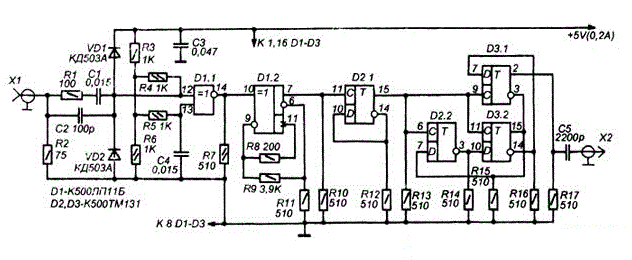

brownfox писал(а):
натыкался на схему на базе логического элемента ЭСЛ. Если память не изменяет, 193
Нет. Это на серии 500. Схему я где то в форуме выкладывал.
Там предварительный делитель.
Вот здесь можно посмотреть
http://radionl.ru/izm/frm/fmt18.htm
Или здесь.
http://radionl.ru/izm/frm/fmt19.htm
Сам делал подобное. Чувствительность хорошая. До 144 Мгц мерял нормально.
Это входной усилитель.
А это с прескалером.
193 серию тоже можно применить. Схем в интернете много.
Насчет осцилографа.
Частота синхронизации и пилы не равна частоте сигнала. В автоколебательном режиме кратна, а в ждущем вообще ничего не поймешь. Может быть кратной, может и не быть

Pahan писал(а):
Но беда в том, что цепочка DD1.1-DD1.3 почему-то "портит" измерения 16, 32 Мгц. Т.е. она их вроде меряет, но показывает с большой ошибкой. Вместо 16 - 159...., а вместо 32 вообще где-то 27. На более низких нормально.
Может сказывается быстродействие логики?
А вообще-то, входная часть не очень, я бы диод еще один на вход добавил))) Да и с входным сопротивлением и чувством есть лучшие варианты.
Сам вх. часть собрал по схеме из "В помощь радиолюбителю" Вып.84, транзисторы - полевик 303 на входе, остальные поменял на 315, 361, триггер Шмитта 74АС14, все сразу заработало, несмотря на изменения, только чуть режимы подкрутил. Здесь тебе и вх. сопротивление и чувствительность отменная, транзисторы можно и более высочастотные, тогда можно хорошей полосы добиться, а дальше логику быстродействующую. Неохота возиться было, потом еще SAB приделаю, чтоб ГГц можно мерять было))
