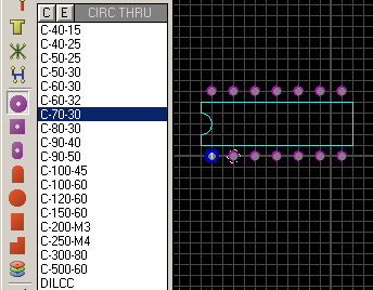

к155ла3 писал(а):
Как в трасировщике плат сделать диаметр площадок (пяточков мелкосхем) больше ?
к155ла3 писал(а):
я хочу применить это не к отдельному пину, а ко всей плате.
Т.к. стандартные площадки совершено не пригодны для лут.
Можно пойти двумя путями:
1. Выбрать нужный пятачок и слой и щелкать левой кнопкой мышки по нужным пинам.
2. Изменить диаметр пятачка, присвоенного данному пину. И тогда у всех пинов, имеющих такие пятачки произойдут такие же изменения. Для этого нужно зайти в редактирование свойств пятачка и изменить диаметр, можно и другие параметры. Вот пример для DILCC.

к155ла3 писал(а):
Спасибо, но я хочу применить это не к отдельному пину, а ко всей плате.
По одному пину долго редактировать. Просто в ARESе в меню на левой панели выбираешь тип контактной площадки, потом в выпадающем меню размер, берешь площадку и ставишь ее на место прежних площадок корпуса. Они будут заменены. Потом этот корпус с новыми площадками можешь сохранить в библиотеке.
