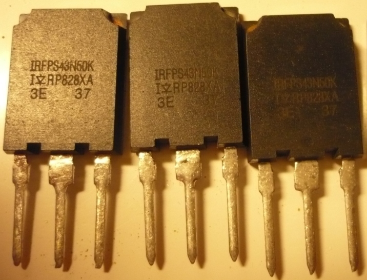

Вот и меня постиг такой случай. Будете на митинском на цокольном этаже, будьте внимательны. Раз на раз не приходится.
Левые перешлифованные IRFPS43N50K

Теперь дилемма, что с ними делать. Либо сдать обратно с боем и вонью, либо попробовать провести испытания и определить, что за зверька мне подсунули. Судя по точке снизу напротив стока на крайнем слева транзисторе, которая волею судьбы не дошлифовалась, это была продукция IR.
