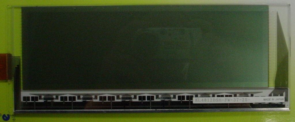

Попался в руки никому не нужный :) LCD. Смотри картинку.
Может кто-нибудь опознать и можно ли его куда-нибудь применить,
