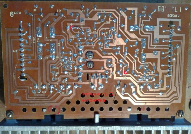

Здравствуйте, всем! Прошу протянуть лапу помощи неопытному коту! Предистория: был усилитель "Романтика 15-120 С hi-fi", играл хорошо за исключением левого канала(не выдавал низов). После брождения по инету было принято решение заменить ВСЕ электролиты по схеме. сменил(по питанию заменил К50-16(50В 2000мкФ) и К50-24(50В 2200мкФ) на CapXon(63В 2200мкФ), все остальные К50-16 сменил на СapXon и Jamicon соответствующей напруги и близкой емкости (4,7 вместо 5; 47 вместо 50; 470 вместо 500, 22 вместо 20мкФ)).. в итоге, включаю усилитель, после 5 секунд щелкает реле, при этом усилитель работает, но стал ужасно фонит(в левом канале фон напоминает гудение трансформатора, в правом - это же гудение+сильный шум как от промышленной частоты) :( ! До смены литов такого фона не было. Фон от регулировки громкости не зависит, фонит даже без входного сигнала. Землю проверил - везде пропаяна.. Вся надежда на Вас, помогите!

Спасибо, что откликнулись! Старался делать максимально аккуратно, но пару косячков было(в 2ух местах дорожки отслоились(в месте закругления) выделил красным
мои косяки.jpg [191.8 KiB]
, пришлось прямо ножкой кондера пройти до ближайшего контакта (а как правильно нужно было сделать?)). Сейчас просмотрел еще все дорожки с лупой, отслоившихся больше не нашел, оборваных тоже нет. Проверил полярность, плюс к плюсу :) (вот только в одном месте вопрос был на плате ОУНЧ конденсатор С2
вот что стояло на С2.jpg [180.28 KiB]
без опознавательных знаков, на плате с обеих сторон тоже не было плюсов :shock: , по схеме подумал что впаивать нужно аналогично С3
моя логика.jpg [124.48 KiB]
- правильно ли?) Ставлю по питанию старые банки, отпишусь как сделаю.

Похоже С2 не полярный. Может лучше старый впаять? Или искать новый неполярный.
Хм, странно, те косяки которые вы обнаружили, по моему разумению на звук влиять не должны, только на управление релюшкой. Проверьте всё же напряжение питания на выходе стабилизатора на плате питания.

А может, перепутана полярность. Это часто бывает, ибо у наших кондёров отмаркирован "+", а у ихних "-".

Таинственный конденсатор неполярный, заменять его обычным не стоит. может бахнуть. если неполярный найти не удалось, то покупаются 2 кондера на емкость в 2 раза больше нужной и спаиваются вместе - к - а + припаиваем в плату
