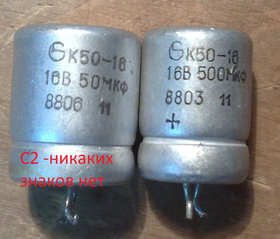

, пришлось прямо ножкой кондера пройти до ближайшего контакта (а как правильно нужно было сделать?)). Сейчас просмотрел еще все дорожки с лупой, отслоившихся больше не нашел, оборваных тоже нет. Проверил полярность, плюс к плюсу :) (вот только в одном месте вопрос был на плате ОУНЧ конденсатор С2
вот что стояло на С2.jpg [180.28 KiB]
без опознавательных знаков, на плате с обеих сторон тоже не было плюсов :shock: , по схеме подумал что впаивать нужно аналогично С3
моя логика.jpg [124.48 KiB]
- правильно ли?) Ставлю по питанию старые банки, отпишусь как сделаю.

Похоже С2 не полярный. Может лучше старый впаять? Или искать новый неполярный.

Таинственный конденсатор неполярный, заменять его обычным не стоит. может бахнуть. если неполярный найти не удалось, то покупаются 2 кондера на емкость в 2 раза больше нужной и спаиваются вместе - к - а + припаиваем в плату

Впаял обратно старый С2(который неведомополярный) и советские банки в блок питания...увы все по прежнему :( . Нашел на плате "узла корректора" чем-то заляпаные контакты микросхемы К553УД1А, протер спиртом, шипения в правом канале поубавилось немного(хотя может просто себя обнадеживаю :oops: ). Полярность электролитов сверил по схеме, и по фоткам внутренностей(по полярности старых кондеров), которые делал до разборки. Все соответствует.

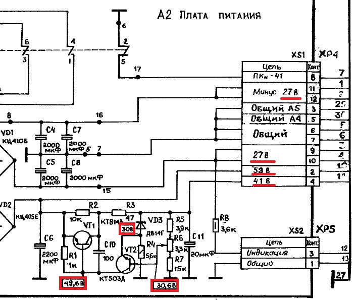

Здравствуйте! , пожалуйста прокоментируйте картинку: Изображение

Проверяем всё на нагрев. Если греется, ищем того, кто слишком много ест. Или грузим Б/П номинально и ищем полудохлый элемент. Начни с напряжения на стабилитроне.

Отключи потребителей по 41в и понаблюдай, будет понятней, где проблема.

По пришествию времени и появления желания что-то паять , решил всё-таки заняться этим усилителём. Напомню что проблема питания предусилителя-темброблока.
Заменил транзистор КТ814 В , на КТ816 В - ничего не изменилось;
Заменил транзистор КТ503Д , на КТ503Б - ничего не изменилось;
Заменил стабилитрон Д814Г - на Д814Г - помогло.
Спасибо товарищи за сопутствующие советы.
