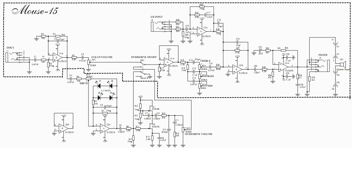

Света писал(а):Вы нарисуйте вместе с блоком питания и усилителем... :))
Общей схемы нет. Могу только блоками.

Сам усилитель на TDA - по стандартной схеме из даташита для однополярного питания. Не стал делать каскад УНЧ как на схеме Mouse потому что нет трансформатора с отводом от средней точки. Ветка на 12 в для питания усилителя на TDA.

Ну средняя точка у вас будет, но искусственная, для УНЧ этот вариант неприемлем, если конечно не для бананов его делать но тогда двухполярка совсем не нужна.

>>Можно ли без последствий (я думаю для блока питания) соединять ноль предусилителя (землю) и минус УНЧ (землю)?
Т.е. если я соединю выход этого предусилителя со входом УНЧ с однополярным питанием, и запитаю по схеме БП, которую я давал выше, то будет ли все нормально работать?
Сообщения: 10740
Откуда: Россия
Сообщение Света »
Нет, в первой Вашей картинке С2, R2 будут закорочены.
Вы сами попробуйте всё прорисовать по-блочно, только питание и входы с выходами, и увидите, правильно или нет.

Как же мне тогда все это запитать от одного трансформатора с одной обмоткой?

Вот такая схемка надеюсь моможет
При условии что в минусовом проводе нагрузка не слишком большая будет, для предусилителя должно хватить. Стабилизаторы ставить обязательно!

А на УНЧ тогда какое питание подавать? Плюс и общий?

Вот так можно по первой схеме, но с минуса большой ток взять не получится. Увеличение емкостей мало что дает. О том, что бы запитать от этого БП УНЧ с двухполярным питанием, не может быть и речи.
Это ж. Радио 7-1982 г и 6-1981 год.
Когда делал, то С1 и С2 брал неполярные 2,2 мкф, но мне ток по минусу маленький был нужен.
Вторая схема дает удвоенное напряжение и в данном случае не подходит.

kkvchel писал(а):А на УНЧ тогда какое питание подавать? Плюс и общий?
Правильно

Получается с плюс и земли подаю питание на УНЧ. Далее подключаю стабилизаторы на положительное и отрицательное плечи и подаю питание на предусилитель? 78L09 и 79L09 потянут? И можно ли поставить на положительное плечо 7809, а на отрицательное 79L09?
И еще я так понял на положительное плечо надо мост на большой ток?

kkvchel писал(а):Получается с плюс и земли подаю питание на УНЧ. Далее подключаю стабилизаторы на положительное и отрицательное плечи и подаю питание на предусилитель? 78L09 и 79L09 потянут? И можно ли поставить на положительное плечо 7809, а на отрицательное 79L09?
Да на все вопросы.

А если использовать два трансформатора? Просто есть у меня один маленький из китайского БП. Я думаю в таком случае проблем с общей землей быть не должно?

Ну тогда или двухполярку с маленького (питание предусилка отдельно), или только отрицательное. Проблем не будет

Можно хоть десять трансформаторов использовать :wink: только зачем это нужно? Та схема которую я предложил вполне справится с вашей задачей, VD1 и VD2 любые маломощные выпрямительные.

Еще забыл про спикерсим. А на него откуда брать питание? С плюс и земли после стабилизатора?
