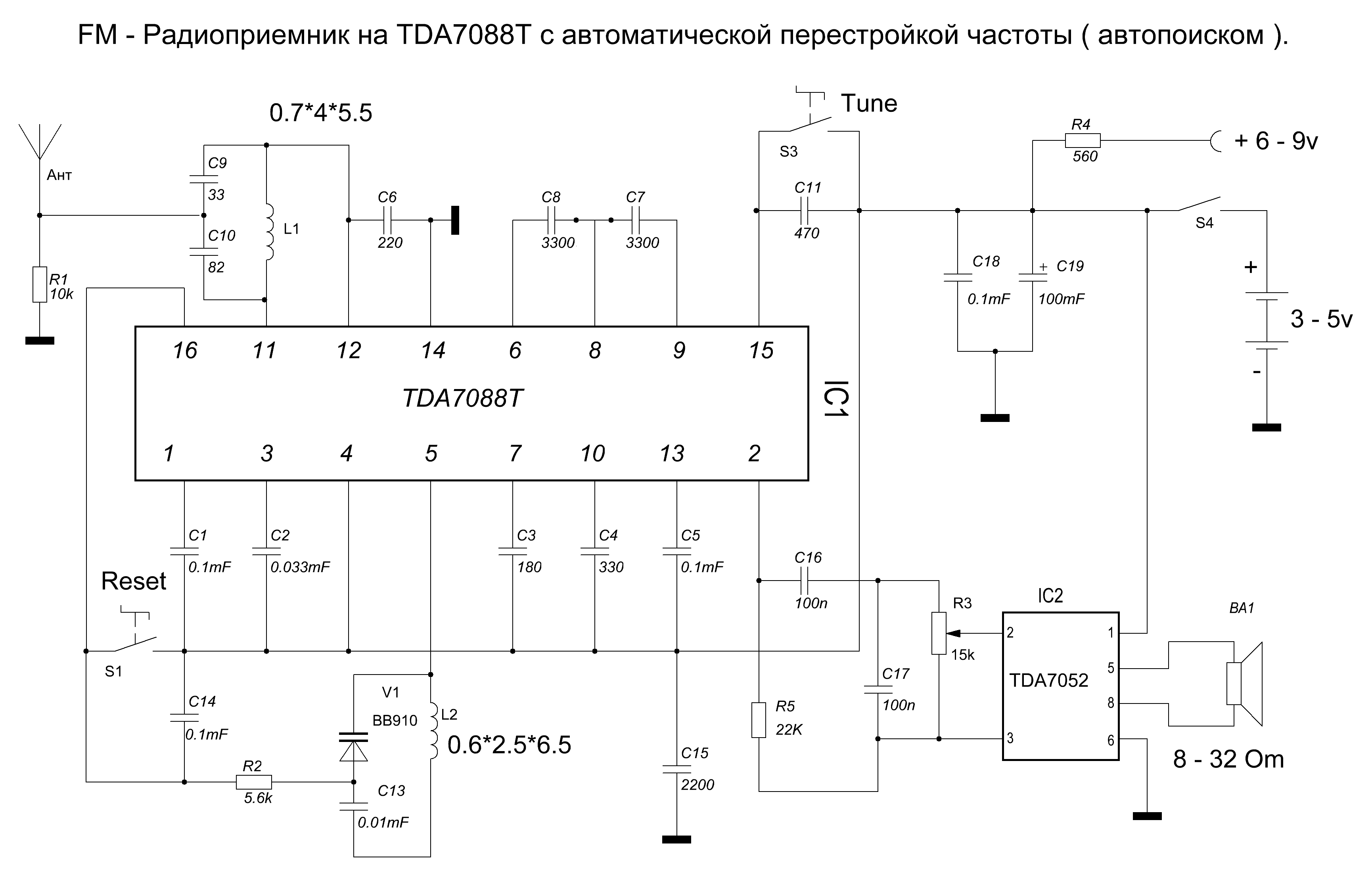

8) Предлагаю давнюю схему приемника с автонастройкой на TDA7088T. Разработал для нее печатку довольно небольших размеров (21 на 60). Можно уместить весь приемник в пачке от сигарет. Качество офигенное!!Вот схема и печатка

а у вас в схеме настройка приемника на нужную частоту ведь может быть заменена на колебательный контур с подстраиваемой емкостью?

Taras-radio писал(а):Качество офигенное!!
Да не может быть у этой микросхемы офигенного качества изначально. Уж поверьте. На уровне балалайки и не более.

Bkmz писал(а):Да не может быть у этой микросхемы офигенного качества изначально. Уж поверьте.
Присоединюсь.
У неё ПЧ 70 кГц. :facepalm:
Из-за этого к ней даже стереодекодер не прикошачить - некорректно пилот-тон отрабатывает, из-за низкой ПЧ (пытался - "ш-шшш"). :(
vovw писал(а):какие это призвуки при приеме помеха выражается в сюсикавание в такт музыки
при подключении звук не очень, как бы сипилявит
Причина - выше.
Два приёмника на ней собирал - у обоих искажения на "высоких".

Андрей Бедов писал(а):У неё ПЧ 70 кГц. Из-за этого к ней даже стереодекодер не прикошачить - некорректно пилот-тон отрабатывает, из-за низкой ПЧ (пытался - "ш-шшш").
Так вот почему у них у всех звук сопит на звуке "с"!
А в самодельном приёмнике с низкой ПЧ то же самое будет?
А то я собрал (уже разобрал) приёмник с обычной ПЧ (пока с регеном в ПЧ). Вот подумал, а ну её, низкую ПЧ?

Да все они работают плохо... TDA7088T... TDA7000... и т.д. У всех ПЧ 70 кГц. Тогда уже лучше собирайте на транзисторах))
На транзисторах ПЧ побольше...
https://www.youtube.com/watch?v=1UjcNzUbwK0
https://www.youtube.com/watch?v=uuEvEt4fGng
Если реально хотите добиться хорошего приема, то собирайте нормальный супергетеродин. Из простых - например TA2003...
