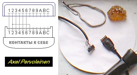

Ещё один промежуточный продукт: подсветка непрерывного горения для выбора объекта съёмки ночной со вспышкой. :)
… Прикошачиваем светодиод на 1 и 2 (здесь и далее номера контактов телефона) – мигает(4 Гц), подключаем камеру – светит, пока камера активна в телефоне. Не светит – когда выходим из меню камеры. Если отключить камеру пока светит – светит вечно…
(2 и 7 телефона закорочены по умолчанию)
Я полагаю, что запитываеться камера от 1(pwr), 4(rx), 6(rts) (3.8в, 2.4в, 2.6в – при подкл. камере, но объединение 4 и 6 – камера не работает). А не только от 1. При отключении 4 или 6 – гаснет сигнальный светодиод камеры.
Если подавать питание 4в на камеру от другого источника: телефон считает, что камеру к нему подключили, но меню “съёмка” и “зарядить вспышку” пропадает.
При отключении 5(cts) – Rамера получает команды, вспышка - заряжается, фото – снимается, но на телефон данные мы не получаем.
Если замкнуть на GND то изначально телефон не определит камеру.
Если замкнуть на GND перед тем как сделать снимок, то мы получим снимок на телефоне.
При отключении 3(tx) – камера ждёт не дождётся ответа от телефона при включении, это и есть командная линия.
А как перехват команд? Ну на КТ315Б – большое падение напряжения (как для моей цели). На большую хитрость время пока не тратил. Советы по подбору транзистора, и других вариантов принимаются. Советуйте и предлагайте!
На досуге опять поищу сервис мануалы.
Прежде чем присоединять к компу, надо покомандовать камерой (подключеной к телефону) извне. :)
В файле распиновка телефона и предполагаемая распиновка камеры, и светодиод.

Вчера продолжил процесс подключения камеры IQP-500. Подключил камеру на мекетке, осуществил перехват данных.
Техническая сторона:
Камера и телефон общаются между собой по протоколу RS-232.
Для перехвата данных я использовал дата-кабель с микросхемой pl2303. GND от pl2303 присоединил к GND телефон-камера.
А RX от pl2303 поочерёдно на линии TX-RX и RX-TX телефон-камера.
В терминале получил информативные данные. Как от телефона, так и от камеры.
Параметры RS-232: 115200,N,8,1

Вчера подтвердились мои догадки :) , камера отправляет в телефон уже готовый jpg. Мной был получен снимок из лога перехвата. А так же снимок из лога перехвата получил nds.
Схема перехвата будет дополнена ещё одним переходником на pl2303. Софт для перехвата полного двустороннего лога с привязкой к времени я уже подобрал. 8) Благо подобными проблемами озаботились до меня :)))
