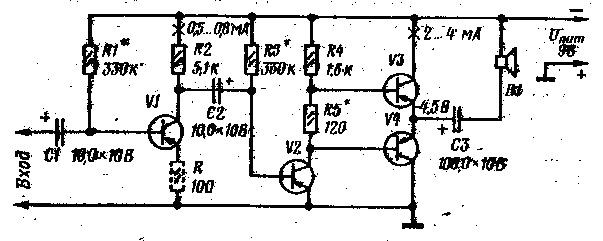

а вот схема такого унч подойдет, если учитывать что при передаче на вход, а при приеме на выход будет подключаться динамик от компа на 8 Ом.Я имею ввиду - хватит ли его мощности для хорошей модуляции?
Транзисторы кт3102 и кт3107.Кстати, надо ли в выходном каскаде подбирать с одинаковым коэффициентом усиления?
желательно. а то с перекосом пойдет.
только меня структура V4 настораживает... как то он включен странно, коллектором на плюс.

n-p-n.Эта схема для примера. Взята из Борисова.
Я тоже такой делал, только на выходе МП41 и МП38.
Германиевые при малых напряжениях лучше здесь работают.
Правда у меня питание 4 вольта было.
Особо я по параметрам не подбираю. Обычно в таких штуках +/- 50%
разброса роли большой не играют. Но если подберёшь, хуже не будет.
