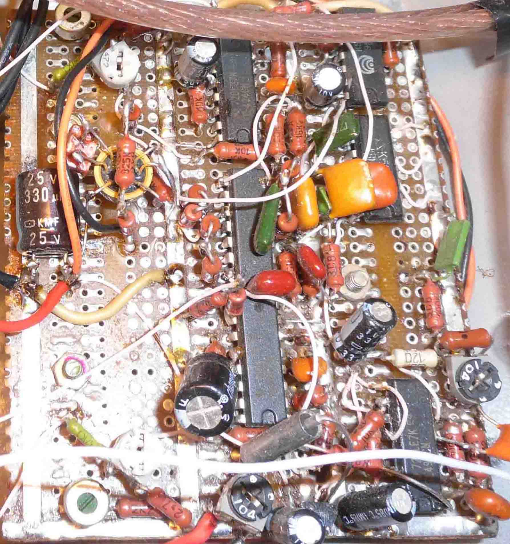

Это финишная схема, а чтобы пресечь разговоры о работоспособности, смотрите ниже…
Собрано, конечно, довольно безобразно, но работает уже почти два года. Я в степи от него питал осциллограф и паяльник с трансформаторным блоком питания.
